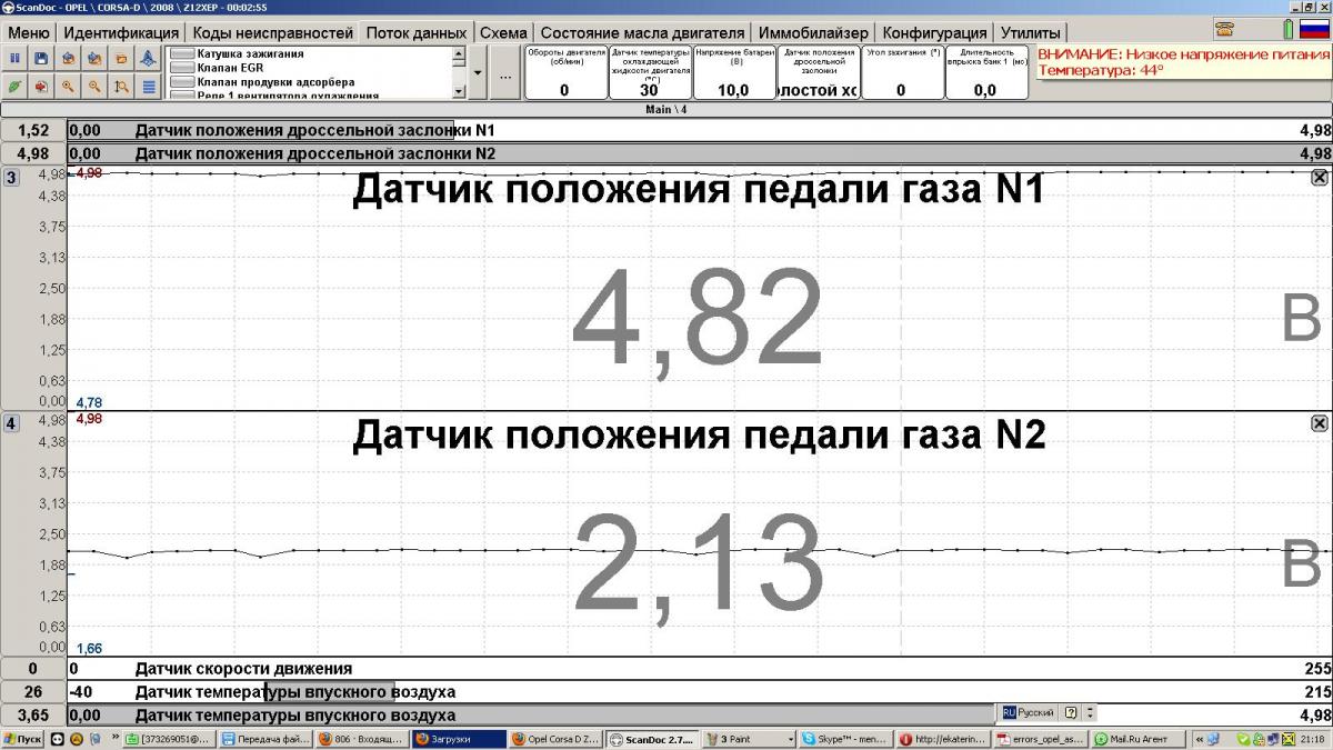

andreynt1 Опубликовано 13 сентября, 2012 Автор Опубликовано 13 сентября, 2012 параметры мне не нравятся педали газа... кто разяснит.. я так понимаю при нажатии один вольтаж должен подниматся другой опускатся.. так?

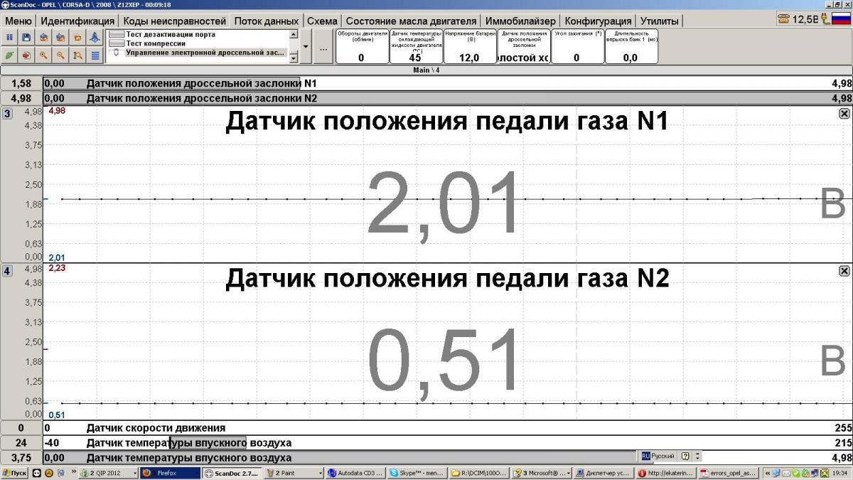

andreynt1 Опубликовано 13 сентября, 2012 Автор Опубликовано 13 сентября, 2012 o717ka Спасибо тебе ты настоящий Друг! короче у нас полный бред по параметрам! на одном плече вместо 5 вольт у меня 9в.. вот скрин с оключеной бедалью газа... по мануалу должно быть 0.3 у меня бред...
жека740 Опубликовано 13 сентября, 2012 Опубликовано 13 сентября, 2012 (изменено) o717ka Спасибо тебе ты настоящий Друг! короче у нас полный бред по параметрам! на одном плече вместо 5 вольт у меня 9в.. вот скрин с оключеной бедалью газа... по мануалу должно быть 0.3 у меня бред... Ничего бредового,смотри жгут проводов под АКБ,либо вода,либо блоку кирдык,чудес особых в них нет P060D Internal Control Module Accelerator Pedal Position Performance Без обучения педаль тоже работает,так что в какой то мере можно этот код игнорировать,но все же лучше обучить грубо говоря,на педаль должно приходить 2+5В 2 массы и уходить 2 сигнала,один нарастающий второй убывающий Изменено 13 сентября, 2012 пользователем жека740
andreynt1 Опубликовано 13 сентября, 2012 Автор Опубликовано 13 сентября, 2012 так и опорка одно из каналов 12 волт вместо 5 .. этот провод что идён на опоррку прям у блока отрезал дабы исключить замыкания проводки.. тоже самое 12 прёт с блока на педаль!!
жека740 Опубликовано 13 сентября, 2012 Опубликовано 13 сентября, 2012 так и опорка одно из каналов 12 волт вместо 5 .. этот провод что идён на опоррку прям у блока отрезал дабы исключить замыкания проводки.. тоже самое 12 прёт с блока на педаль!! вешай педаль на одну +5 В заработает блок в топку,если не отремонтировать
vitasik82 Опубликовано 15 февраля, 2016 Опубликовано 15 февраля, 2016 (изменено) Добрый день проблема такая же не реагирует на педаль газа,двигатель z12xer,диагностику проводил ОПКОМ,ошибка по р0223,р2121,р2128-активная,и ещё заметил на холодную проблем нет,но показания со второго датчика прыгают от 0,50-0,53в,по мере прогрева до вентилятора показания начнут прыгать и с первого датчика,но уже в больших пределах,соответственно ошибки вылезают и на педаль не откликается,померял напряжение на обоих 5вольтных проводах напряжение около 10 вольтобрезал оба 5 вольтовых провода на педаль от эбу ,напряжение осталось на проводах от эбу,я подозреваю что с блоком управления,по мере нагрева стабилизатор начинает хандрить,что скажите замена эбу Изменено 15 февраля, 2016 пользователем vitasik82
Alexey Опубликовано 21 февраля, 2016 Опубликовано 21 февраля, 2016 обрезай провода и пускай на 5 вольтовую кренку это решит вопрос с питанием педали, а дальше нужно смотреть что выдаст моторник
