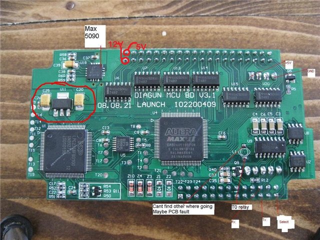

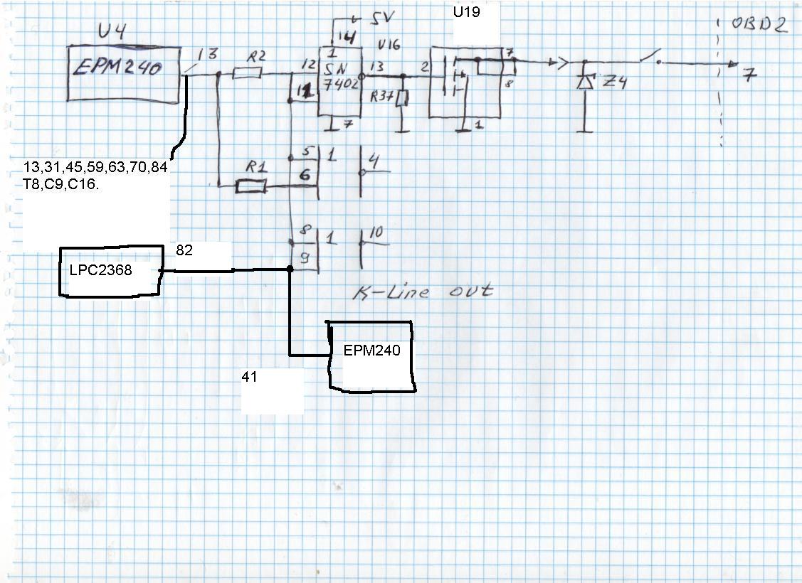

olegnik1996 Опубликовано 24 мая, 2013 Опубликовано 24 мая, 2013 * На 13 ноге EPM240 нет напряжение от 0 до 3 V* Ты проверял скачки напряжение от 0 до 3 V. при На Диагуне -Ауди-Поиск систем-Поиск всех систем? http://www.auto-bk.r...300#entry347388 Ты обновлял смартбокс ? http://www.auto-bk.r...260#entry343582 приветствуютакая же проблемма на13 ноге постоянно 3 вольта импульсов нет,попробывать обновить смартбокс?

olegnik1996 Опубликовано 24 мая, 2013 Опубликовано 24 мая, 2013 Проверь 3.3V, 5.0V Меняй SN74HC02 где проверить 3.3, 5 вольт где проверить 3.3, 5 вольт отпоял нс02 напряжение стоит также 3 вольта
sergej-ko Опубликовано 26 мая, 2013 Опубликовано 26 мая, 2013 где проверить 3.3, 5 вольт- на стабилизаторе U11 отпоял нс02 напряжение стоит также 3 вольта- я писал "Меняй SN74HC02"
olegnik1996 Опубликовано 27 мая, 2013 Опубликовано 27 мая, 2013 на u11 напряжение есть, проверил стабилитроны z3 -z4. z3 оказался пробитым отпоял его и при включении на поиск на z4 и z3 появились импульсы 10.5 вольт,каким стабилитроном можно его заменить и можно ли попробывать подключить прибор к машине попробывать соеденение без него?

olegnik1996 Опубликовано 27 мая, 2013 Опубликовано 27 мая, 2013 поставил на 15 вольт попробывал на двух машинах всё ОК,но на 13 ноге epm240 импульсов нет а прибор работает. спасибо огромное за помощь
sergej-ko Опубликовано 27 мая, 2013 Опубликовано 27 мая, 2013 (изменено) Пожалуйста! Почему вылетел стабилитрон?Проводка в авто,плохой стабилитрон или к грузовику подкл? Первая схема неправильная-исправил. Должно прыгать напряжение от 0до3 V на 82 ноге LPC2368. http://www.auto-bk.r..._40#entry365530 Изменено 27 мая, 2013 пользователем sergej-ko
