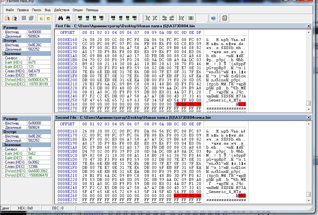

Не знаю, что в НЕX можно сравнить..Знаю что,по другому алгоритму, проходит вход в загрузчик.Мы на эту тему,давно разговаривали с Dik или Рой не помню сейчас,давно было уже.Я тоже сомневался,Богдан М73 А317DB04 точка и обычный М73 A317DB04 так вот эти прошивки были,один в один.Хотя загрузчик Опен при подключении с точкой просил,выбрать блок из списка вручную.
На простом Автел М73,подключаеться автоматом.Помоему, я даже в этот блок с точкой простой DA02 заливал..
Вот сравнил сейчас,разницы почти нет.В одной стороке только байт разный был.

Вот отличие..

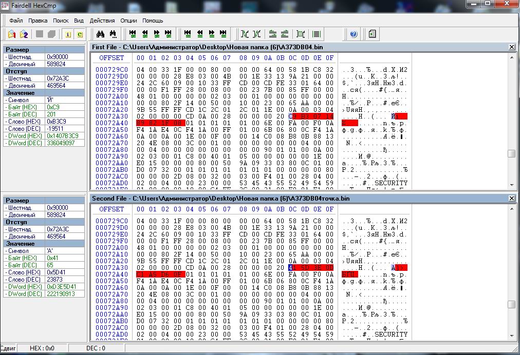

специально посмотрел
различий больше

У меня сейчас под рукой ключа нет от МЕпро,не могу показать идентичность прошивок.
Ещё раз посмотрел в Хекс,отличие байт только в одной строке.Выложи свои скрины,посмотрим что у тебя..

идентичность прошивок в редакторе не о чем не говорит
там только калибры видны

Одно и то же.Различия не большие.Я как то,заливал М74 Ледокола на DЕ06.Через некоторое время,я слил эту прошивку.посмотреть в этом же Хексе. Редактора М74,тогда ещё у меня не было.И я увидел,что она сильно отличается от оригинала! И даже наехал, на клиента,что прошивка похоже не та! Оказалось ,зря.Но уже после,с приобретением редактора,и сравнив её там,она была идентична один в один! Как это происходит.и как меняются там некоторые байты,я не знаю. :blink: Вот так.Заливай смело без точки,и будет она там прекрасно работать)))

причем тут м74 где в большинстве случаев во флеше лежат адаптации и тп
если для Вас разница незначительна- это Ваше право
ИМХО- для меня разница в один байт существенна
и не стоит полностью доверяться редактору-он видит только калибры
