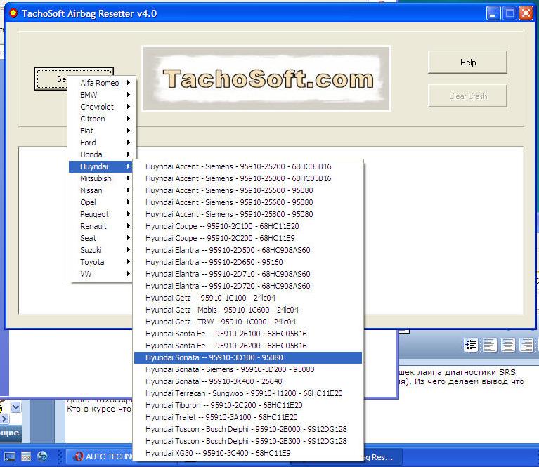

liberty75 Опубликовано 8 июля, 2009 Опубликовано 8 июля, 2009 (изменено) Сегодня делал блок аирбага на Сонате, все вроде ОК, но при отсутствии подушек лампа диагностики SRS показывает что все в порядке (тухнет через несколько секунд после зажигания). Из чего делаем вывод что затерто лишнее, скорее всего стерта комплектация. Делал Тахософтом, раньше вроде не подводил. Маркировка на блоке такая же как выбрано в Тахософте Кто в курсе что не так? Sonata_crash_95080.rar Sonata____95080.rar Изменено 8 июля, 2009 пользователем liberty75

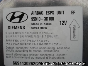

liberty75 Опубликовано 9 июля, 2009 Автор Опубликовано 9 июля, 2009 номер блока как должны узнать? На приложенном скрине выбран этот блок. Или вот фото

liberty75 Опубликовано 9 июля, 2009 Автор Опубликовано 9 июля, 2009 У меня точно такой же дамп выложен в первом посте Все, разобрался. Тахософт в начале дампа затирает лишнего, скорее всего комплектацию, визуально по лампе аирбаг все ОК, но если ставишь рабочие подушки они в этом случае не видны блоку управления, сл-но не сработают. И в конце дампа Тахософт не затирает то что надо бы затереть. Надо же случайно ведь заметил этот косяк, а так бы со спокойной душой отпустил машину
