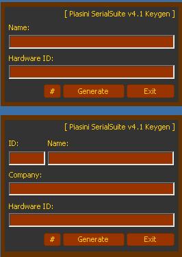

Да.Я не тот кейген запустил.Попробуй номер 17116767 ,или в телефонном режиме у продавца.Моя эпопея с адаптером: http://www.auto-bk.r...um/topic/47217/
Изменено пользователем вадимк
Через эту сгенерируй.
keygen4.1.rar
с этим то же самое....
не пойму почему длинна кода на наклейке всего 4 цифры..
Изменено пользователем yrii
У меня на адаптере был другой номер.Уже не вспомню какой.Подсмотри в интернете скрин в верхнем левом углу программы.Попробуй подобрать.Он,как правило,одинаковый.ЗЫ:Попутно вопрос:программа не боится запуска с подключенным интернетом(без адаптера разумеется).После этого в папке update появляются свежие файлы rtl140.BPL и vcl140.BPL, vclx140.BPL.Я их копировал в основную папку для эксперемента.Только не понятно мне их предназначение.

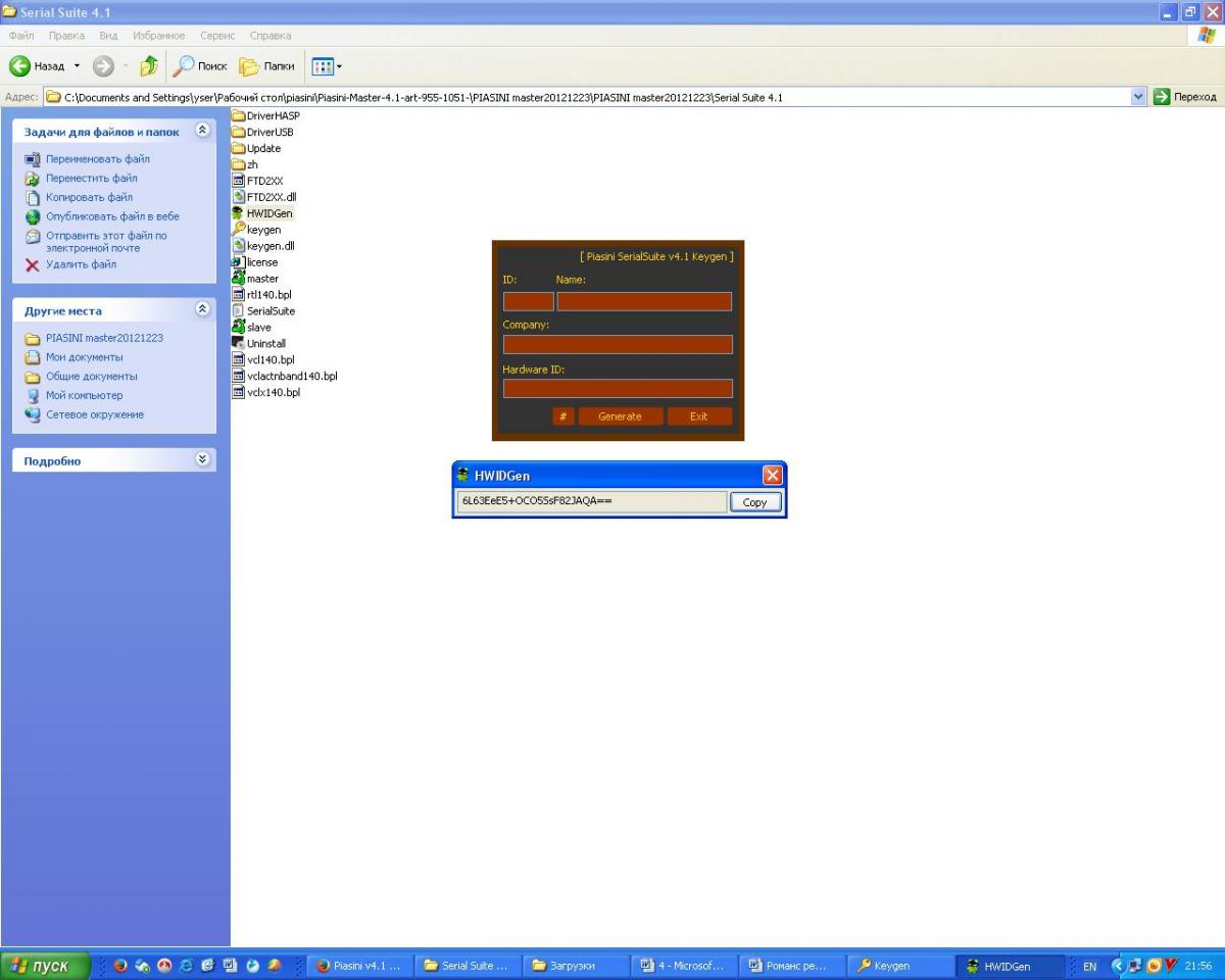

без адаптера прога не станет зелёной!
Пост №239 и №257.Адаптер на скрине подключен.Не определяется.По ходу не известен серийный номер адаптера.По этому и такой результат."Юйту" кладут или наклеивают номера "от балды" на корпус.
Я ни какой номер с наклейки не использовал, запустил генератор, скопировал файл '' license.key'' положил его куда прога легла и всё.
Возможно.Вот два разных кейгена.
никаких id не нужно, там можно хоть йух написать, главное id железа ввести, сгенерить license.key и поместить его в папку с программой, если прога запускается значит все нормально, при подключеном железе станет зеленой

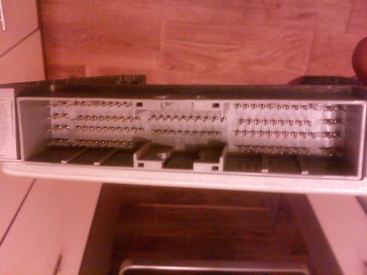

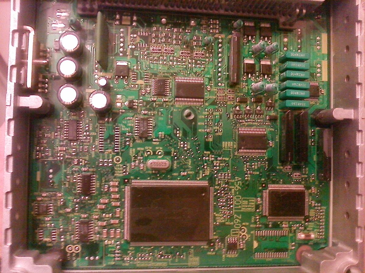

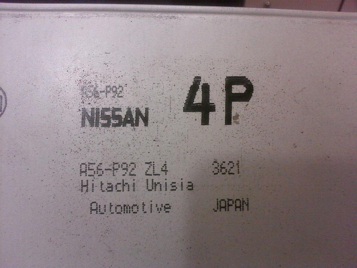

Музчины подскажите как взять пиасини блок от ниссан максима (фото прилагается), я точно знаю что этот блок при помощи пиассини уже читали, но в хелпе есть только похожие блоки но точно такого же я не нашел?
Изменено пользователем mendz
что у меня не так
Вот фото твоего блокаNissan_cefiro_20_AT_2003.pdf.Если все получится купи клавиатуру музжичок
Огромное СПАСИБО!!! Но почему в хелпе моей пиасинки нет такого???
На хороший хелп надо тратить время.Искать в интернете крупицы и складывать в кучку.С кем то меняться и т д.Не расстраивайся.Это дело времени и желания.

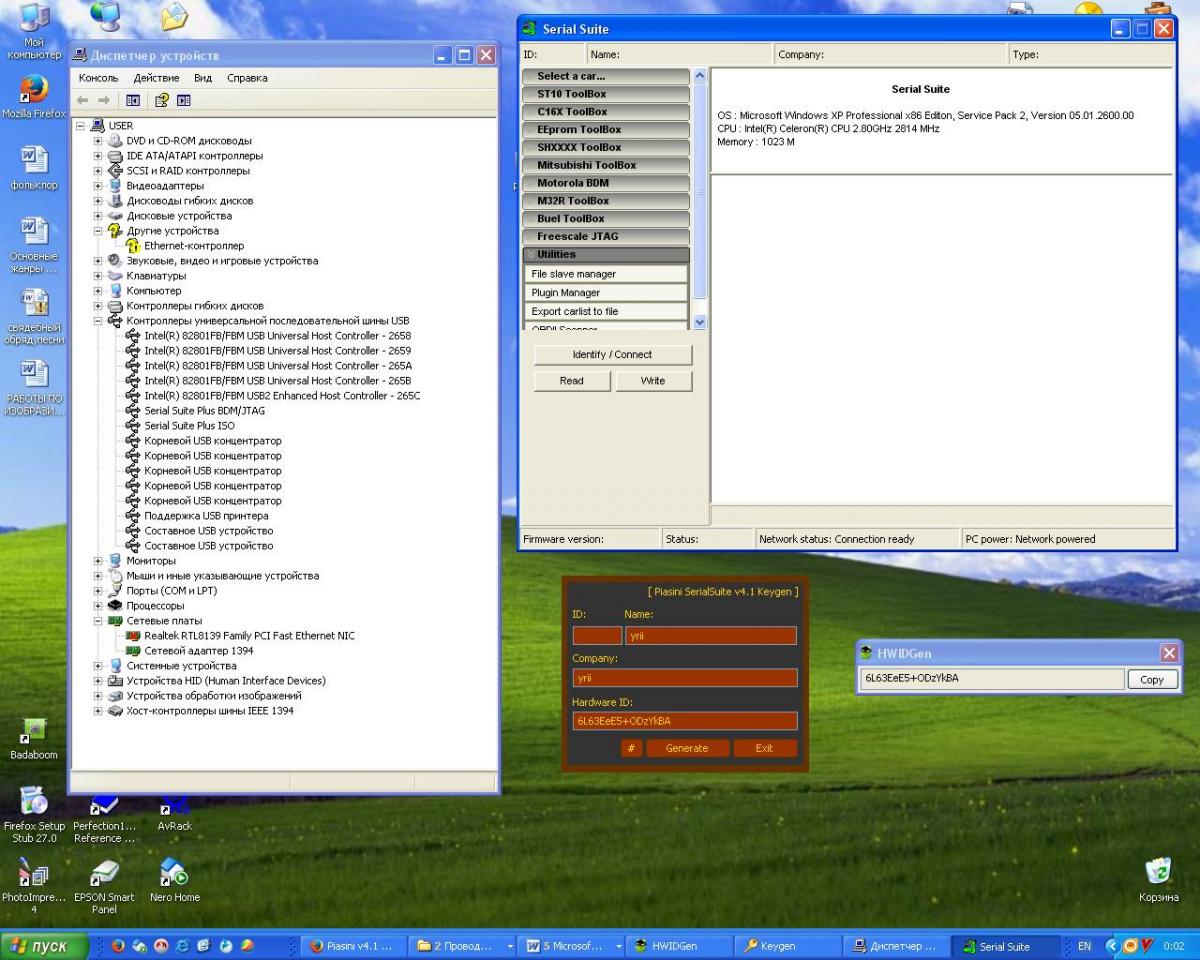

что у меня не так
Если все сгенерировал правильно-то еще нужно подключить адаптер к компу.И показать путь к дровам Они находяться в папке с программмой.Дрова установяться и кнопочки на программе должны загореться зеленым цветом.А чтобы узнать ИД.Нужно запустить Sleve и подключить адаптер.В верхнем левом углу будут отображаться циферки.
