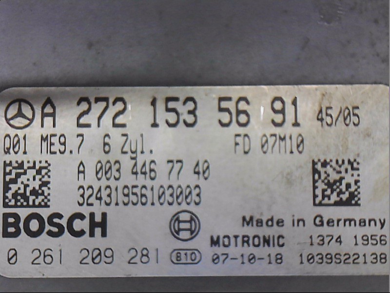

  4. Здравствуйте.Ищется сток считанный бдм или к-тагом.Авто мерседес 2007 года.дв 3.0 231л.с.4matik акпп.Вин .На блоке написано А 272 153 56 91 По бошу 0 261 209 281.Вот что выдал кесс HW: 0034467740 SW: 0054487040 VIN nr.: WDD2040811F091066 SW ver.: Spare: Engine: HW Ver.: SW upg.: 0044476140
