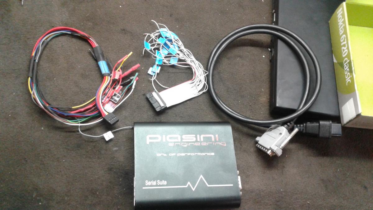

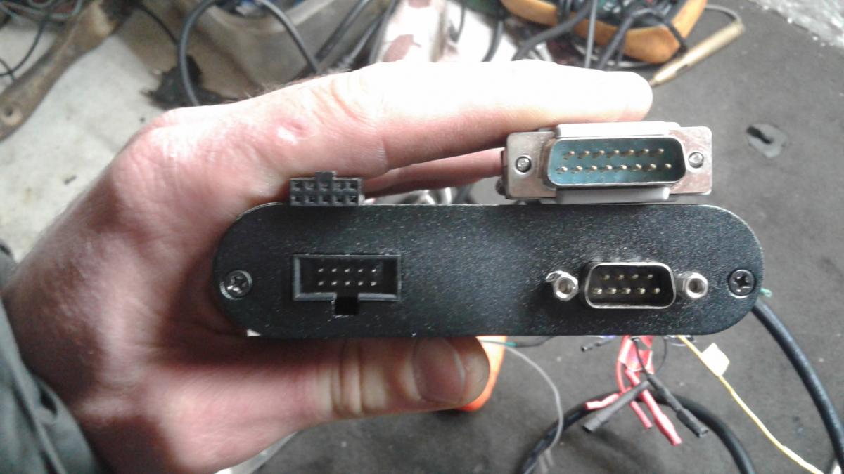

Доброго дня,заказал на авито пиасини,продавец оказался не честным,прислал без диска с по,без шнура,я вообще не знаю что с ним еще быть должно,вот что у меня есть,кто может по и хелпом поделиться
Обнаружил еще шнур обд не подходит(((,нужна еще распиновка разьема,можно не бесплатно
а тебе он зачем?
https://yadi.sk/d/KDhc2Ek_zBGF2
https://yadi.sk/d/kSqtHcfjzBGJD
https://yadi.sk/d/wd4Crh_NzBGLq
спасибо большое за софт и хелп)))а что пиасини по обд авто не делает?
офф работает. Китай не слышал
Еще раз спасибо за софт,поставил вроде все ок работает,да я посмотрел там по обд только форд и мазда,вобщем не стоит заморачиваться с переделкой обд?

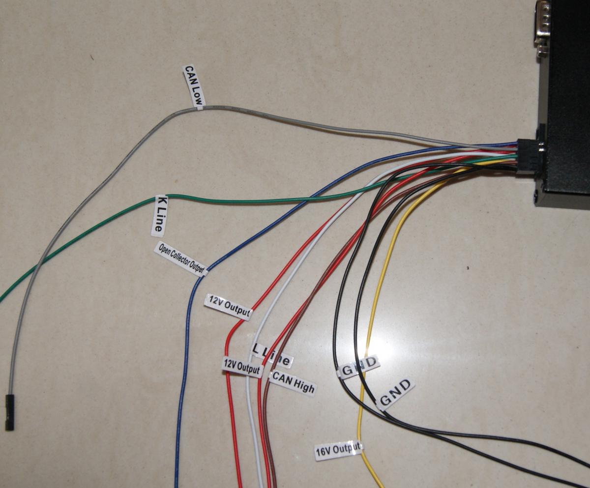

авто фиат добло блок iaw5sf hw208.
У пиасини есть мануал по этому авто и блоку но меня смутила точка с названием bootpin.
Какой провод от пиасини подключать в эту точку???
IAW 5SF doblo_01.pdf
Бутпин, вроде , серый провод.
2016-12-04_121355.pngВроде кан там....
вот
Изменено пользователем ECUFLASH.RU
И какой в итоге бутпин?
В моем хелпе вообще не требуется бут пин с прибора, достаточно доработки для бута.
а синим проводом оно не забутит чтоли?
Там открытый коллектор.Если тупо на массу,то может и "забутить".
подумал, согласился и....
запилил 860 ом в разрыв дороги
