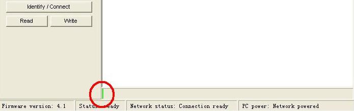

кстати когда считываю, должна начать бежать зеленная полоса. появляется прям еле заметная (1мм, указал на картинке) и после этого начинает ругаться на тайм аут и подключение

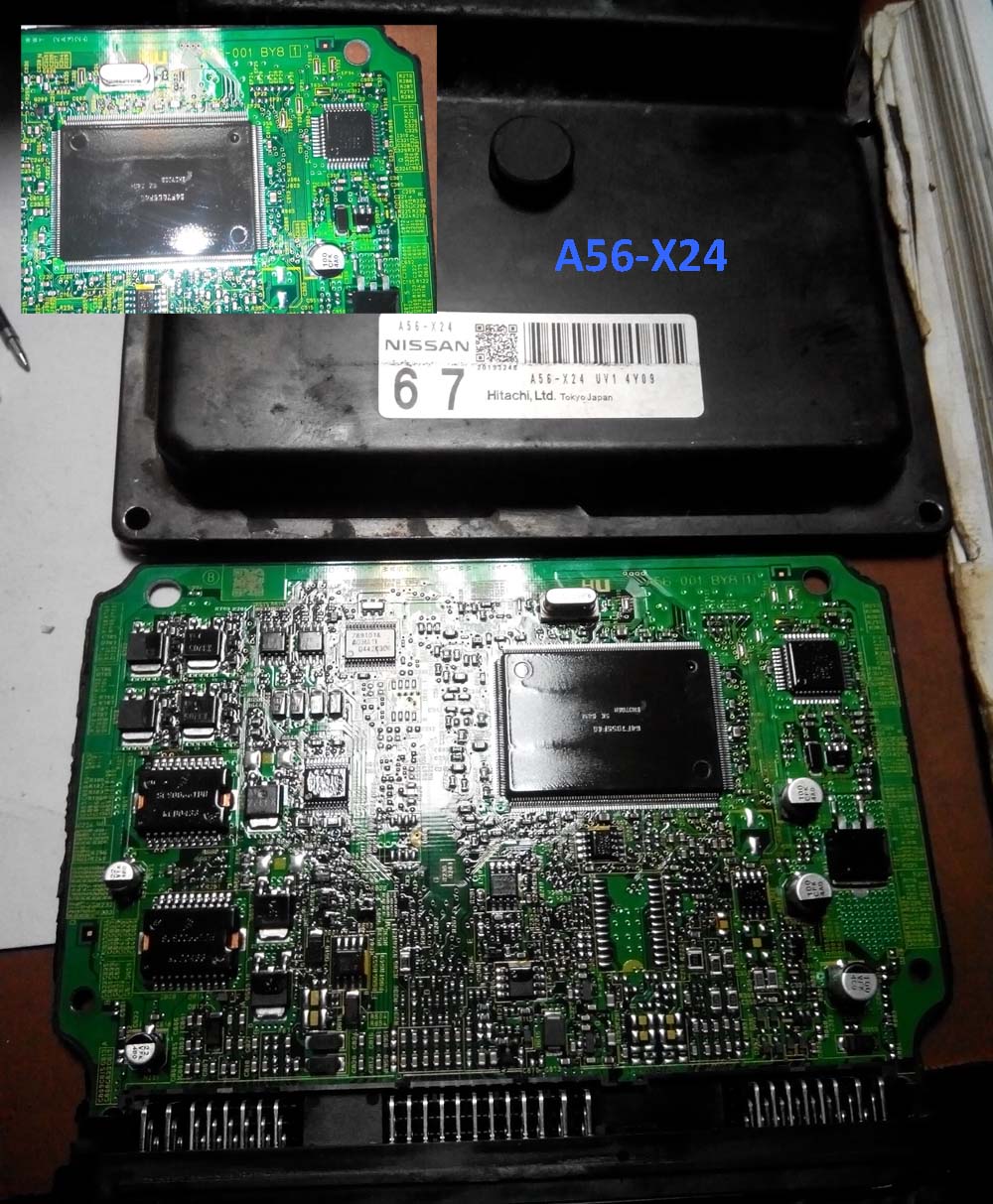

у когонить есть опыт опиасинивания блока на фото
все читается-пишется.
