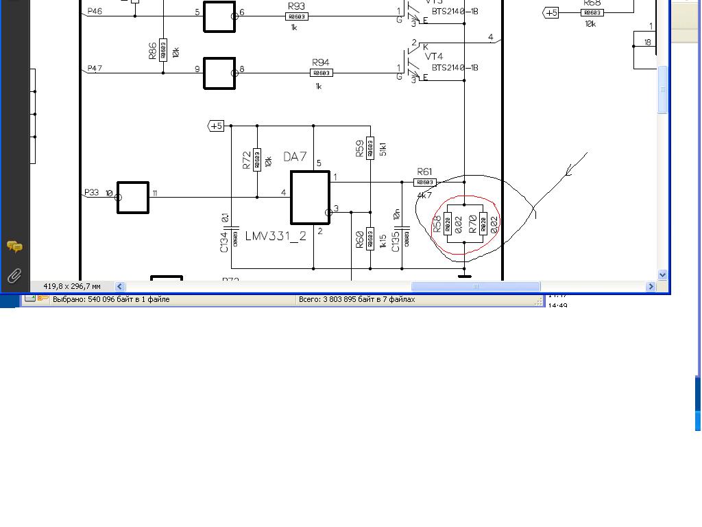

Здравствуйте, подскажите что за деталь изображена на плате в районе ключей, которая объведена красным, выгорел один ключ и эта деталь чем её заменить?
После замены ключей можешь поставить вместо нее перемычку....0 ом там.Скорее всего это пред.
Если заменить было не чем я их просто перемыкал.Все работало.
Перемычку можно поставить-но на время пока не найдется резистор .
искал я как то эти резюки типоразмер что хрен найдеш
если кто знает где их взять маякните куплю сразу много
ток все забыли сказать еще чтоб чел катушку поменял
а то будет палить по кругу то ключ то катушку
