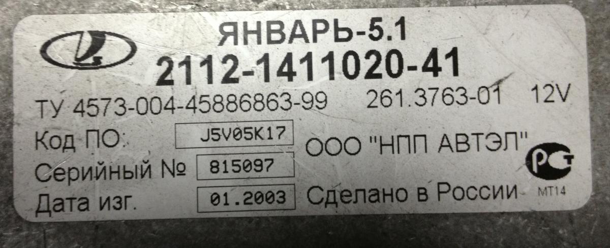

Akram Опубликовано 30 ноября, 2012 Опубликовано 30 ноября, 2012 Привет всем. Парни подскажите куда копать,со слов клиента ваз 2112 работал и вдруг затроил и заглох. При вскрытии контроллера перегорела дорожка ,её восстановил,но контроллер на связь не выходит. Подскажите если не сложно что проверить. Фото прилагаю. С уважением Акрам

Alex64 Опубликовано 30 ноября, 2012 Опубликовано 30 ноября, 2012 Сгорела масса датчиков. Скорее всего провода ДК попали на глушитель. В таких случаях процессор очень редко остается живой.
POTAP 123 Опубликовано 30 ноября, 2012 Опубликовано 30 ноября, 2012 Я такое видел после замыкания на прямую контактов на датчике температуры,типа вентелятор проверить ,патай клиента,если не он ,то соответственно смотри где питание датчиков замыкает,ремонтить смысла нет,проц труп скорее всего.

bpv99 Опубликовано 17 декабря, 2012 Опубликовано 17 декабря, 2012 вероятней всего сгорела флешпамять у меня такой-же блок лежит!!!
мега Опубликовано 9 марта, 2013 Опубликовано 9 марта, 2013 Сегодня ремонтировал январь 5.1.1 со слов хозяина: решил проверить вентилятор и подал +12 вольт на датчик температуры в итоге имеем сгоревшую дорожку и убитый проц. После замены проца машина завелась и работает. При подаче питания грелся TLE4267G и проц. TLE4267G осталась жива.
Tumaster Опубликовано 10 марта, 2013 Опубликовано 10 марта, 2013 Отремонтировал много блоков с такой неисправностью но процесор ни разу не менял как правило вылетает микросхема питания проверь 5 вольт на выходе микросхемы 7ножка TLE4267G и эти 5 вольт на процесоре
мега Опубликовано 10 марта, 2013 Опубликовано 10 марта, 2013 (изменено) У меня TLE4267G живая осталась а проц не выдержал. Кому как повезло. Изменено 10 марта, 2013 пользователем мега
