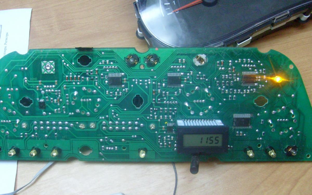

kulibin18 Опубликовано 6 декабря, 2012 Поделиться Опубликовано 6 декабря, 2012 Притащили щиток. Стрелка спидометра работает как тахометр. как оказалось кто-то уже лазил. на месте конденсатора должен стоять резистор(номинал не известен). Если у кого под рукой валяется, сделайте снимок пожалуйста. Фото платы прилогаю DSC_0018.rar Ссылка на комментарий Поделиться на другие сайты Поделиться

kulibin18 Опубликовано 7 декабря, 2012 Автор Поделиться Опубликовано 7 декабря, 2012 у тебя на фото немного другая плата. как раз маркировка нужного засвечена, надо который чуть выше 302 Ссылка на комментарий Поделиться на другие сайты Поделиться

kulibin18 Опубликовано 7 декабря, 2012 Автор Поделиться Опубликовано 7 декабря, 2012 (изменено) ща первый попавшийся впаял. вроде заработал, осталось теперь машину найти для тестирования) До этого вместо диода был впаян резистор, и вместо вот этого - конденсатор. логики вообще не вижу... Изменено 7 декабря, 2012 пользователем kulibin18 Ссылка на комментарий Поделиться на другие сайты Поделиться
kulibin18 Опубликовано 11 декабря, 2012 Автор Поделиться Опубликовано 11 декабря, 2012 Приехал хозяин щитка, мой счетмашевский парить мозг начал, который на подмену ставил. В итоге воткнул этот, и о чудо, все работает. Сопротивление примерно 2 кОм воткнул. пока не вернулся. Ссылка на комментарий Поделиться на другие сайты Поделиться
