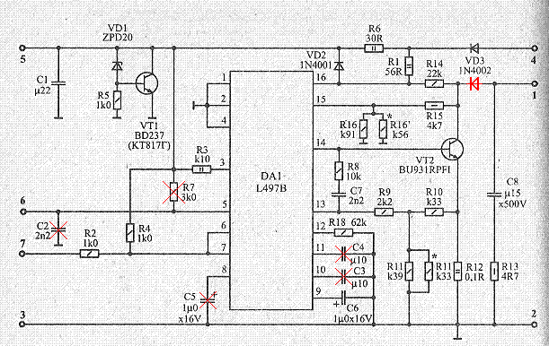

2 коммутатора Астро 96.3734 или 76.3774 тоже подойдет .(или другие реализованные на микросхеме DA1-l497B)
2 катушки 406.3705
2 разъема к коммутаторам.
также в коммутаторе может быть русский аналог микросхемы она идентична этой, только у нее 20 ножек все крайнее не используются.
коммутатор надо доделать как на рисунке.

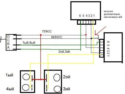

вот сама схема подключения!если не заводится поменяйте подключение катушек местами.
так же можно реализовать ее на трамблер!
для этого понадобится установить в трамблер еще один датчик хола под углом 90 градусов.
и обрезать 2 лепестка в трамблере друг на против друга!
в этом случай доработка коммутаторов не требуется.
2 катушки 406.3705
