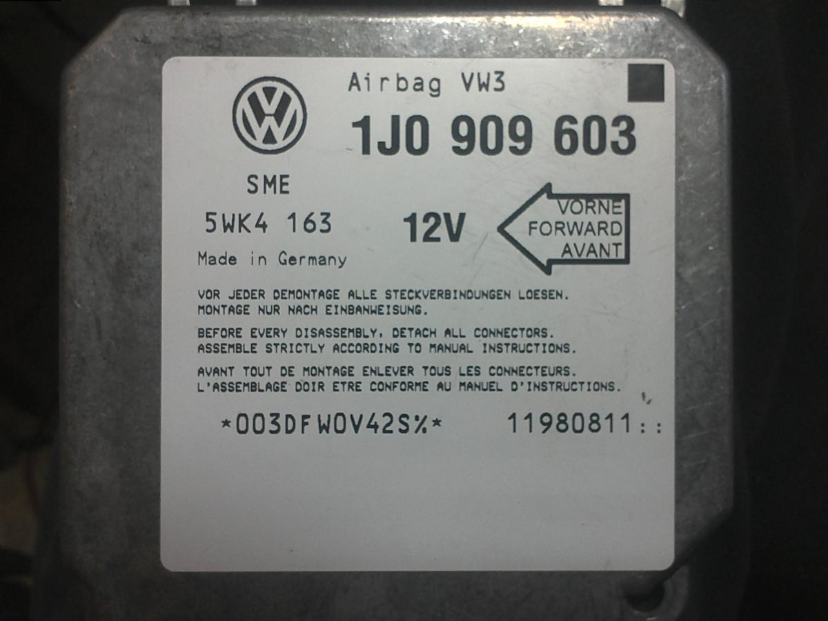

Ustas_31 Posted January 31, 2013 Share Posted January 31, 2013 доброго времени суток! проблемма заключается в постоянной ошибке 65535 не исправность блока управления. проблемма в самом дампе. дамп я сегодня вычитал с моторолки MC68HC11E9(W SECURITI 0F36W). блок SRS 1J0 909 603 AG это по диагностике, а на этикетке 1J0 909 603 так. кодировка 16711. поправьте кто может дамп. MC68HC11E9(W SECURITI 0F36W).rar Link to comment Share on other sites More sharing options...
UAH Posted February 2, 2013 Share Posted February 2, 2013 Блок Siemens ??? 1J0 909 603 Siemens 5WK4163 VW3 HC11E20.rar Link to comment Share on other sites More sharing options...
Ustas_31 Posted February 2, 2013 Author Share Posted February 2, 2013 да сименс но я уже сам его поправил и все работает ок. Link to comment Share on other sites More sharing options...
