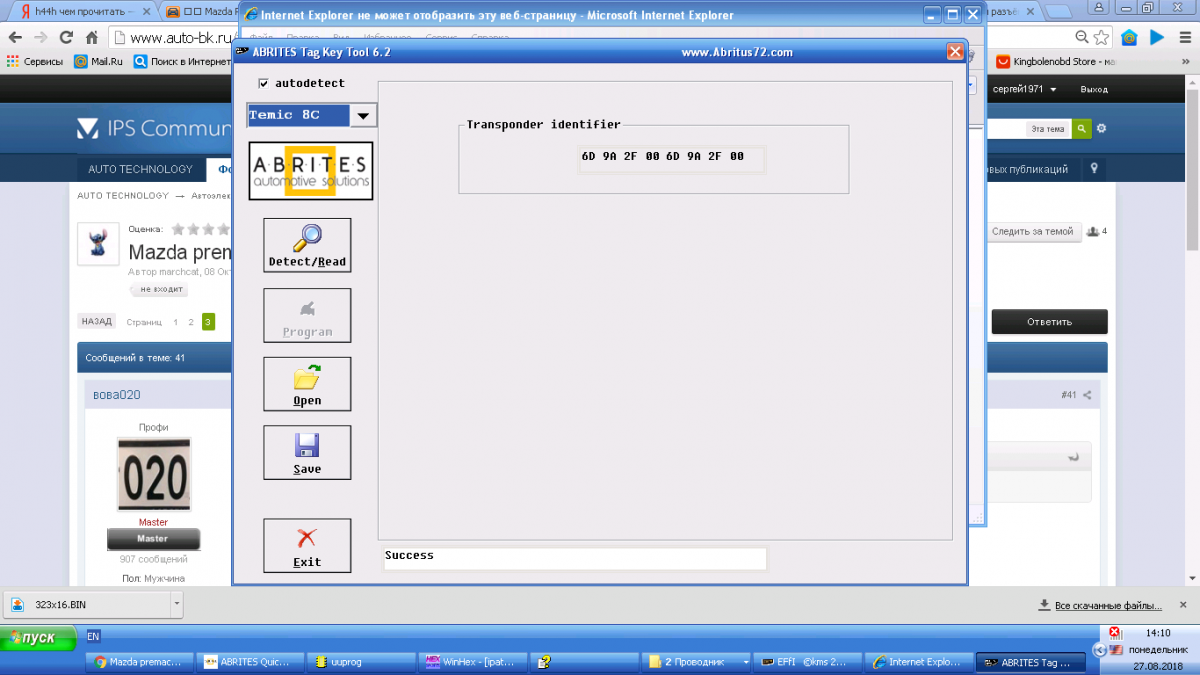

Здравствуйте .Имеется авто MAZDA 323 2002 DENSO БЕНЗИН В ИММО H44H ПОТЕРЯ ВСЕХ КЛЮЧЕЙ . 9356 ВЫЧИТАЛ ipatmazda32316bit.bin ПИН 62****26 КЛЮЧ КУПЛЕН С ЧИПОМ  8С ipatmazda32316bit.bin ПЫТАЮСЬ ВОЙТИ В РЕЖИМ ПРОГРАММИРОВАНИЯ 6 РАЗ ВКЛ ВЫКЛ И КЛЮЧИК НЕ МОРГАЕТ 5МИН ЖДАЛ .ПРИ ВКЛ ЗАЖИГАНИЯ ГОРИТ 5СЕК И НАЧИНАЕТ МОРГАТЬ РАЗ В ДВЕ СЕК . НАКАЧКА ЕСТЬ . В МОТОРНИКЕ P1624 . МОЖЕТ ДЕЛАЮ ЧТО НЕПРАВИЛЬНО ?
