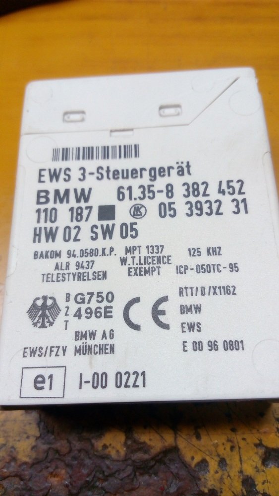

  6. Александр приветствую,не понял что хотел сказать,машина и так на механике,а ЕВС3,что родной ,что донор по распиновке одинаковые
  7. Всем привет,ни как не могу победить эту БМВ,взял на разборке Ews точно такой же буква в букву цифра в цфру,но проц в нутрии 0D46j,вычитался без проблем,записал в него ИСН и ВИН через известную програмку,положил новый чип,установил ЕВС на машину сделал синхронизацию ,а в ответ тишина,в моторном висит ошибка DME -EWS interfeys, стартер не крутит,накачка есть,снимаю ЕВС читаю чип который положил прописался стал Used, почему стартер не крути хз.у же не знаю куда копать,да кстати у этой машины два диагностических разъема, ОБД и 20пин.,тоже сбило столику,по ОБД читается только моторник ,ЕВС приборка не читались подумал что проблема с проводкой,а не через 20пин. Все вышло на связь. Подскажите что делаю не так,может ИСН не верный? И почему нет стартера, ?может алгоритм не правильно делаю?
