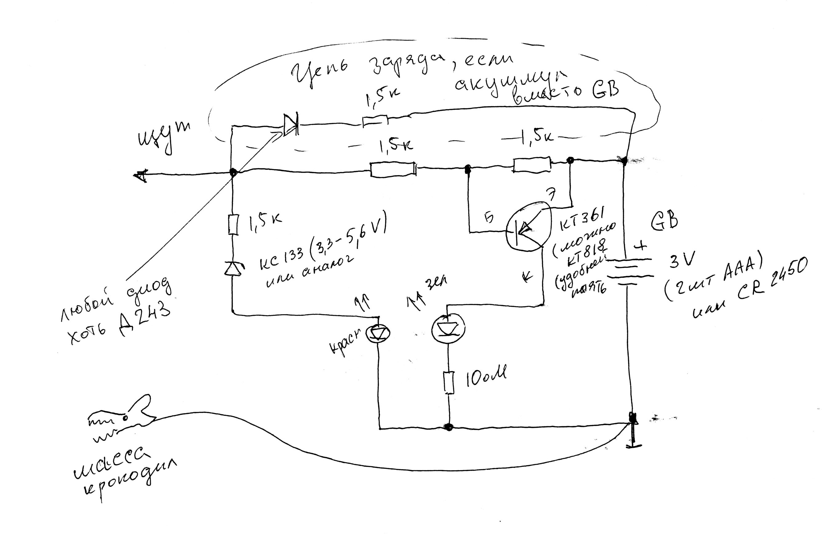

Самодельный пробник использую с 1996 года---пока ни одно машину им не "уценил"---варианты корпуса за вами, я использовал от автопейджера на 27МГц==были такие монстры в лихие 90-е...схему прилагаю--простота необыкновенная--к номиналам не критичная---собирал из того что было под рукой---стабилитрон нужен чтоб батарея не сажалась в основном. но и порог вкл. красного им можно подобрать---не достаток---присутствие 1.75 вольт на щупе---АИРБЕГИ проверять не советую.....
  В 09.02.2010 в 06:06, пигмалион сказал:
.....диод забыл нарисоватьт---прошу прощения.....память подводит иногда...
