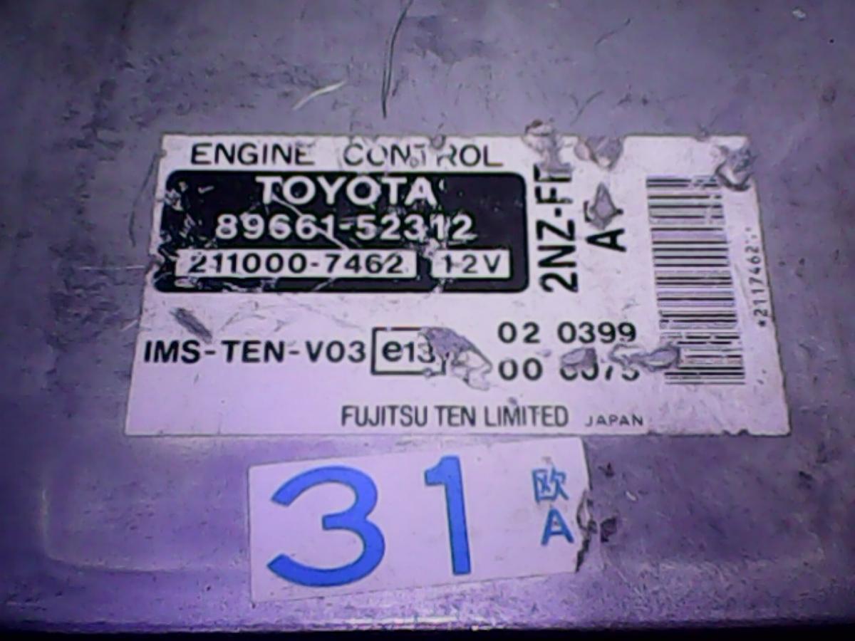

  7. Всем привет!! Ситуация такая-привезли авто -Yaris Verso ,2001 ,1.3 l, МТ, LH, 2NZ-FE. Проблемы--незапускаеться, на диагностику не выходит ни одна система, всего их три- двигатель, подушки и АВС. линия К диагн сидит на массе, приговорил ЭБУ, после его отключения читаються подушки и АВС. Разобрал блок- все вроде чисто -следов воды, горения нет- только ЕЕПРОМ перепаян--видно блок меняли. старый блок Владельцы привезли другой блок Положил ключи в него- машина завелась, но с ошибками по автомату-- она на ручке. две недели ездила мнормально, потом ЭБУ сдох. но не так как предидущий-- К-линия не замкнута,процессор не питаеться-лампа иммо не горит и не моргает-в общем я пришел к выводу что авто блоки кладет и уже не первый раз--- зарядка в норме, перепутать питание прикуривая авто владельцы навряд ли могли--сгорело бы много чего еще. Схема машины есть, схемы ЭБУ нет. Вопрос к Форумчанам из моего региона-Москва и область- 1- кто сможет починить эти ЭБУ или продать аналогичный рабочий.Нужен первый вариант --МТ 2-были ли похожие случаи, потому как авто ,после покупки клиентом ,тоже проездило около месяца и сдохло. Спасибо за внимание.
  8. Самое простое----попробовать пересадить EEPROM из старого щитка в новый . Ключи, мне кажется ,там лежат.Должна быть 93с66 или 93с86 или 24с16 или 24с32 в зависимости от модели и производителя приборки. Это если схематура щитков одинаковая.И профиль заполнить--вдруг кто-нибудь поблизости(соседний город,ПГТ, село,деревня,хутор,заимка ) сможет помочь
