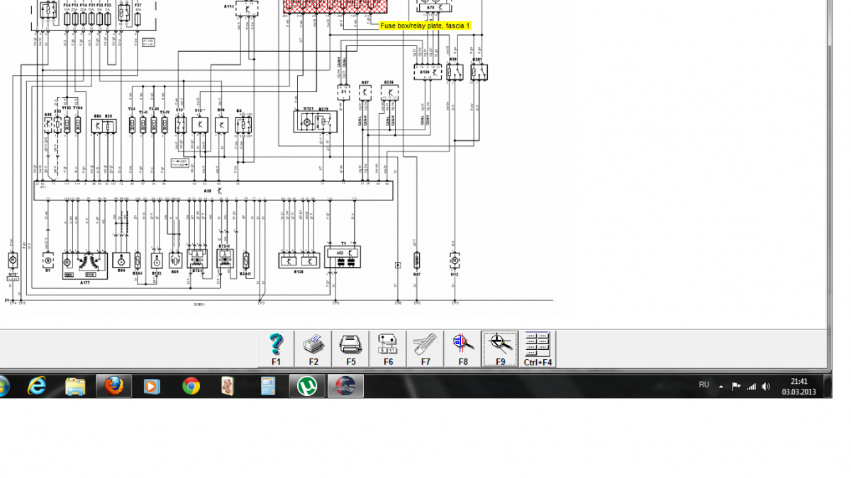

Хотел схемку кинуть

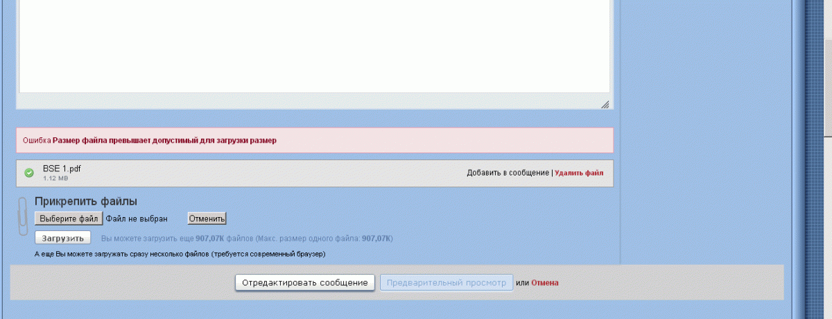

Ну как обычно более двух метров не пихнуть ((
