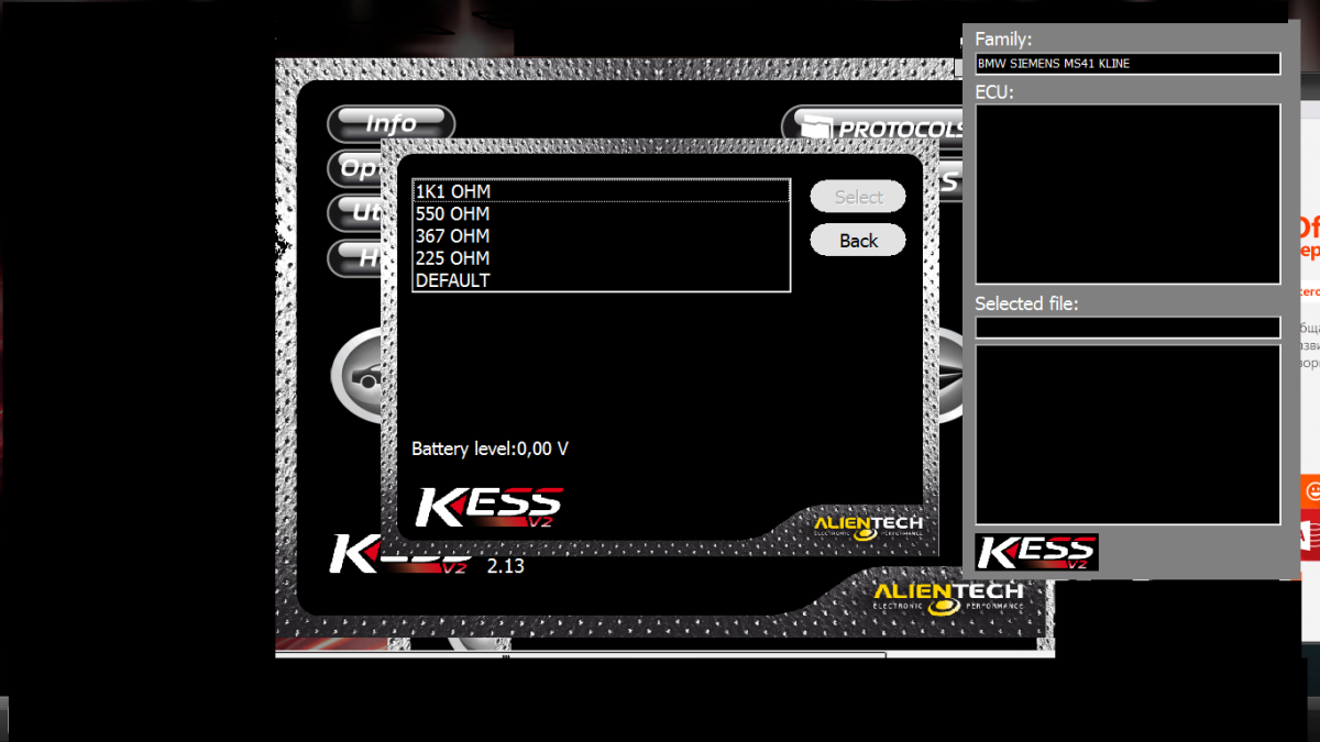

Step_777 Опубликовано 20 апреля, 2016 Опубликовано 20 апреля, 2016 приветствую всех. кто делал бмв 520 MS 41 по к лайн? Интересует эти настройки.выбирал верхний и нижний -разницы не заметил! зачем они нужны?
