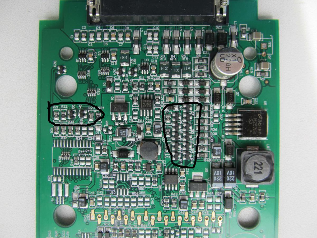

Такое ощущение что китайцы забили на маркировку радиодеталей, лишь бы по контакным площадкам подходили. Это видно даже по фотографиям плат приведенных в этой теме.
Точно могу сказать что многие блоки имеют проблемы по К линии именно иза несоответствия типа радиодеталей, Например К линия имеет не просто подтяжку 12 вольт, процессор еще и управляет током K линии в зависимомти от выбранного режима работы, поэтому тупо подвешивать ее на +12 не годится, на некоторых блоках будут проблеммы с записью, тем более если подключить к авто с 24 вольтами питания. Это заметил еще fim75
Нашел еще несколько пробем, но чтоб быстрее разобратся нужны типы транзисторов установленые в обозначенных местах.

Уже писалось, что если вы используете К-линию только на 12в то можно обойтись перемычкой
Если работаете с 24в или хотите что бы все было по Феншую то делать так как написано ни один раз в данном посту (меняем транзисторы на нужные)
