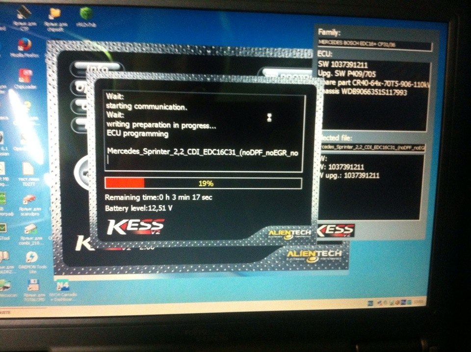

запустил в работу - по ОБД прочитал/записал спринтера
файлы с флешки достал - прикладываю для экспериментов
