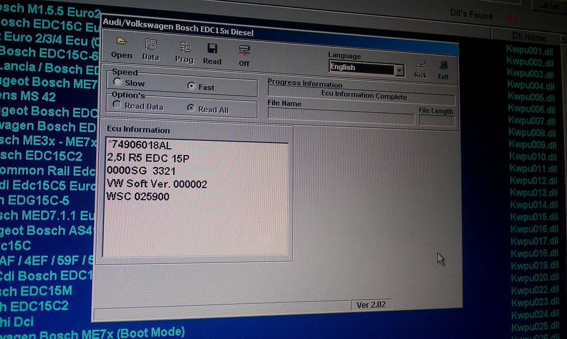

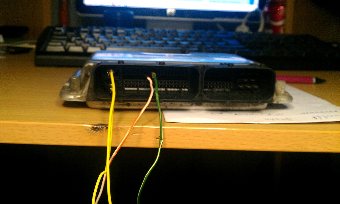

Достал я свой KWP2000. Купил очень давно но не разу им не полйзовался..
Подключится на столе могу а считать никак. Пишет wrong key.
Пробовал как старым так и KWP2000+.
Помогите! :unsure:

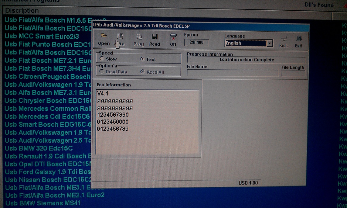

а какой там флешь? 29ф400?
У меня где то willem завалялся, но там адаптер надо покупать.. для одного раза как бы не хочется. Может мне что не будь другое прикупить для коррекций флеша ЭБУ?
