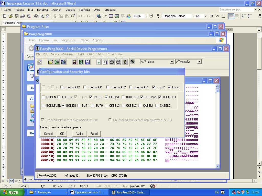

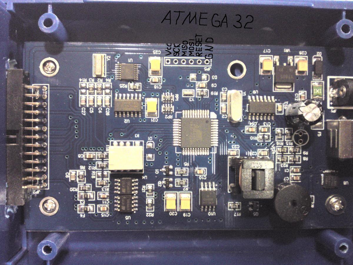

viytik Posted March 19, 2013 Share Posted March 19, 2013 Свой 270 купил на ебей.С самого начала при подключению к компу и подачи питания не было связи он постоянно пищал.Пропаял помыл плату заменил кварци микросхеми логики.Работать начинал только если нагреть атмегу.Мотороллу закрытую прочитал правильно(замок для эксперементов).Хотел стереть 080DW0.Сначала немог прочитать до конца память.Попробовал стереть.Теперь на ноге атмеги которая управляет полевиком постоянно высокий уровень.Уже и читать не хочет.Железо компом определяется дальше при нагреве.Есть подозрение что атмега из отбраковки.Может есть у кого прошивка на атмегу.Понимаю что девайс проще выбросить(скорее всего так и будет) хочется попробовать поднять. Link to comment Share on other sites More sharing options...
viytik Posted March 21, 2013 Author Share Posted March 21, 2013 Фузы Link to comment Share on other sites More sharing options...

judor Posted March 25, 2013 Share Posted March 25, 2013 На твоём такой же монтаж ? Трансформатор есть? Link to comment Share on other sites More sharing options...
viytik Posted March 25, 2013 Author Share Posted March 25, 2013 Да один в один. Link to comment Share on other sites More sharing options...

vovako Posted March 27, 2013 Share Posted March 27, 2013 Это не трансформатор...это читалка PCF...защита такая... Link to comment Share on other sites More sharing options...
den5 Posted March 28, 2013 Share Posted March 28, 2013 Это не трансформатор...это читалка PCF...защита такая... без её наличия что не работает? Link to comment Share on other sites More sharing options...
vovako Posted March 28, 2013 Share Posted March 28, 2013 без её наличия что не работает? Вынь транспондер и попробуй поработать... Link to comment Share on other sites More sharing options...

viytik Posted March 31, 2013 Author Share Posted March 31, 2013 На фото возле бузера не трансформатор а катушка в ней PCF7935. Link to comment Share on other sites More sharing options...
den5 Posted March 31, 2013 Share Posted March 31, 2013 На фото возле бузера не трансформатор а катушка в ней PCF7935. короче лишние запчасти, теперь ясно Link to comment Share on other sites More sharing options...
