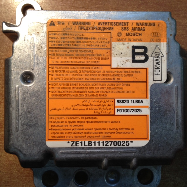

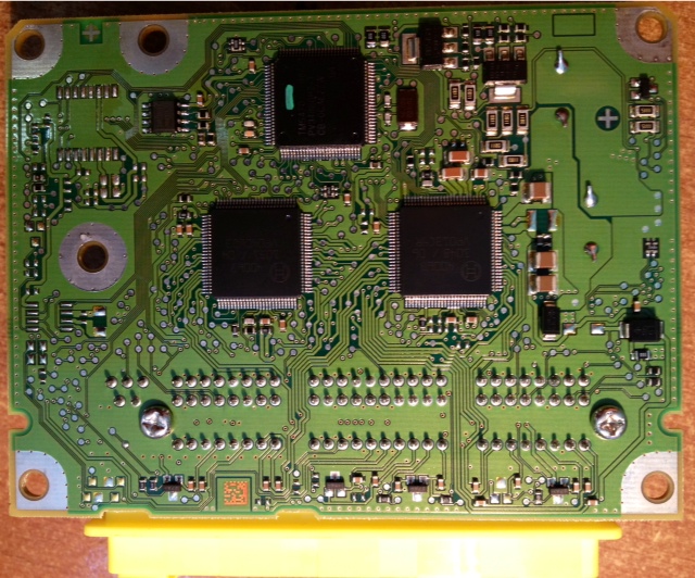

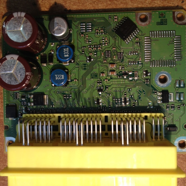

Добрый день, "соседи" принесли блок с PATROL 2012 после его переворота на бок, стрельнули боковые подушки. Блок бош 98820-1LB0A, внутри стоит 95128 и 24с08, краш я думаю в 95128 т.к. в 24с08 всего несколько байт с данным алго не сталкивался, может кто подкинуть дампиков с похожих блоков с крашем и без для сравнения. Фото и свою пару дампов выкладываю. фотография.JPGimage.jpegimage (1).jpeg98820-1LB0A.rar
