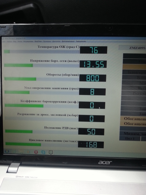

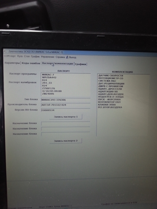

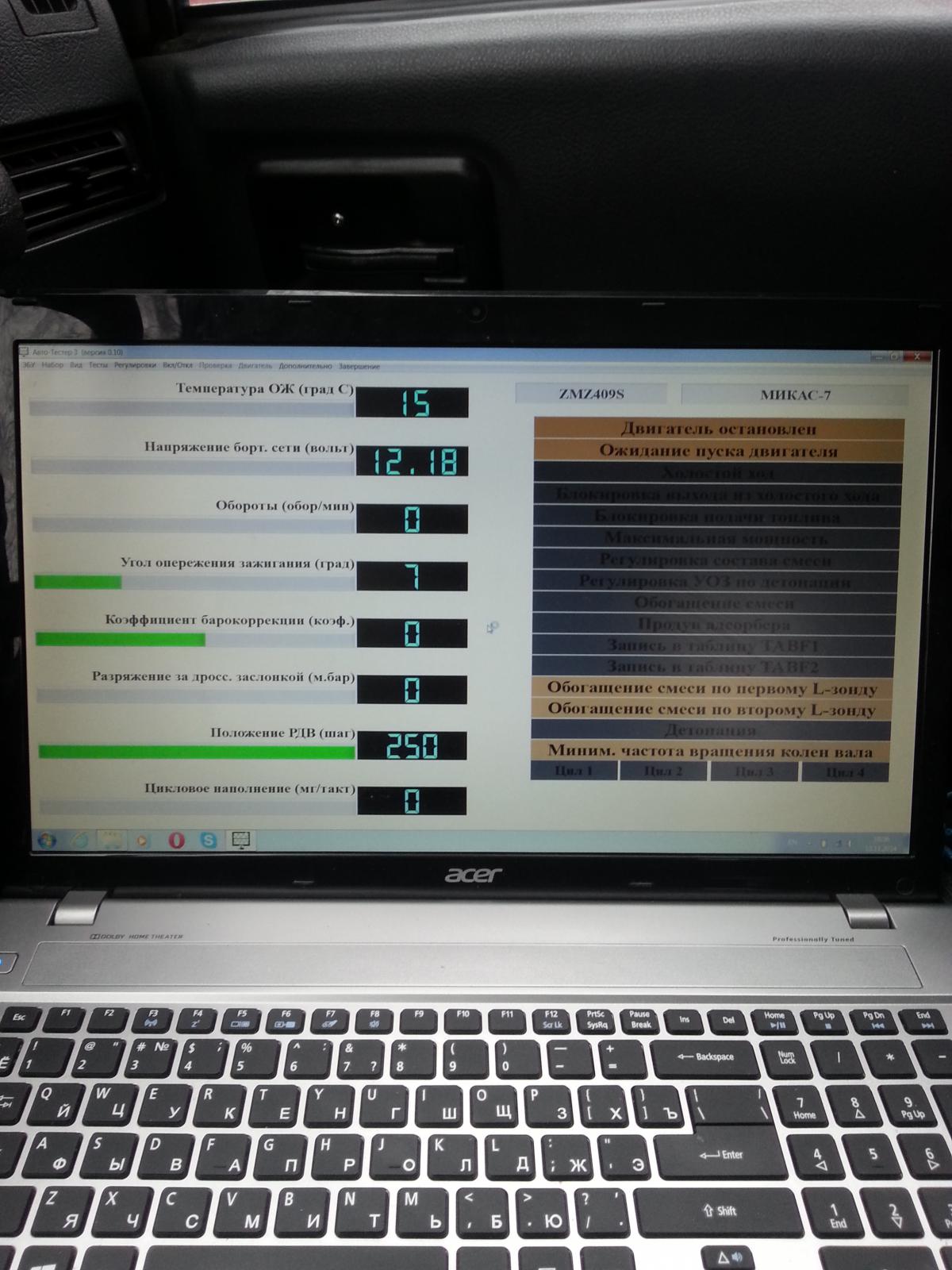

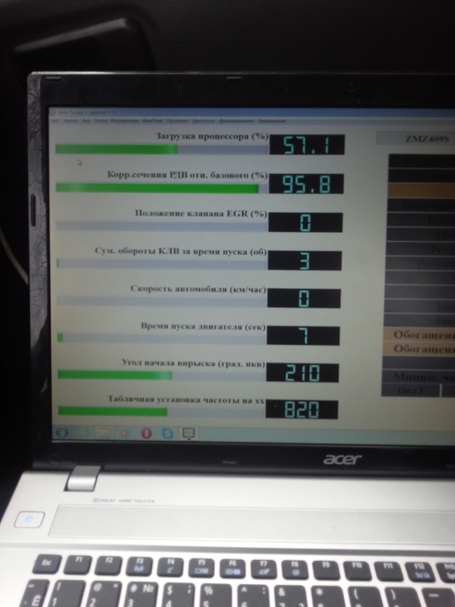

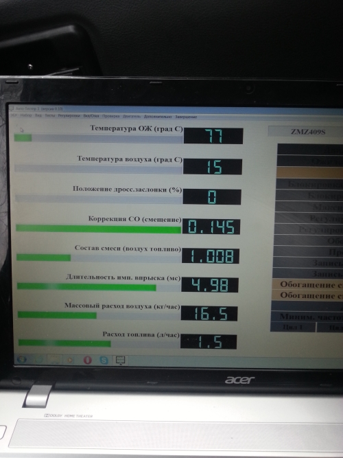

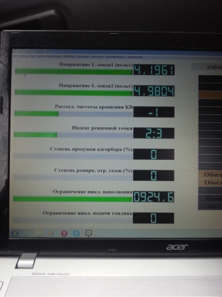

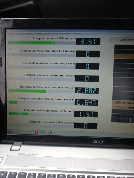

Здравствуйте,спрошу в этой теме,купил уаз симбир, стоит МИКАС 7.2 293.3763.00-06 ПО Е0000534,ДМРВ должен стоять бош 037,стоит адсорбер,а у меня стоит ДМРВ Siemens 20.3855,похоже коса меняна под сименс,в колодке нет 47 контакта,как всё может работать,ошибок нет,расход топлива большой до 30 литров в городе,(город маленький)пробок нет,на холодную запуск с пол оборота,но сначала подтраивает и обороты гдето 500-600 через пару секунд выходит на прогревочные в районе 1400-1500,по мере прогрева обороты падают до 1000 и начинаются колебания оборотов,ближе к 60 градусов обороты успокаиваются,на тёплую и горячую заводится только с педалью газа.Что сделал,настроил диагностику через ваговский кабель,ещё раньше была ошибка ДТВ,везде пишут что должен стоять 19.3828, на воздух и на ОЖ,купил его,горит ошибка двиг кобасит,купил другой 40.5226,поставил на воздух, вот он работает,ошибок нет,но вот расколбас и заводка мотора напрягают,сделал фото с диагностики.

ДК не работает-АЦП висит на верхнем пределе.
Расход воздуха адекватный.
Датчики 19.3828 и 40.5226-аналоги.
Едем на сервис и регулируем СО по газику.
Изменено пользователем gonta
ЭБУ прошивали похоже,раз сименс работает,вместо бош,(я только начинаю изучать всю систему,эта первая отечественная машина за 20 лет,всё японки были)датчик 19.3828 у меня отказывается работать(несколько штук пробывал),зажигает ошибку через некоторое время,,ставлю 40.5226 всё работает хорошо,ДК не работает или отключен,ошибку не показывает,почему так,если ЭБУ прошивали то в диагностической программе это отразится или нет,у меня на блоке написано ПО 534 и в проге тоже написано 534,но она ведь с ДК,за 2 недели не разу не слышал чтоб вкл.адсорбер(на рабочей буханке его слышно хорошо очень),может такое быть что его тоже отключили в прошивке,блин ни кто в городе не может давление насоса замерить,то манометра нет,то тройника спец.нет.
Его шили однозначно.Чтоб точнее-сливать прошиву надо.

Вот фаил считал со свой прошивки,подскажите могу я прошить 625,626 или 627 прошивку.
22.bin
Залита 628 прошивка.Немного подправлена по ДМРВ и ВСО убран.
спасибо,перепрошивать смысла нет значит,на прошивку с изначальной поддержкой ДМРВ сименс,а что такое ВСО
Прошивка практически стоковая.Искать причины расхода нужно не в ней.ВСО-электровентилятор.
