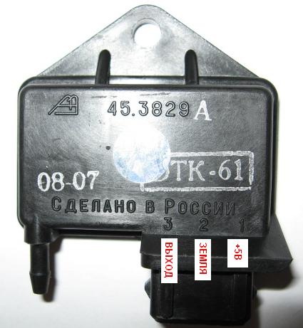

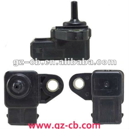

Всем привет. У товарища на лансере VI умер ДАД во впускном коллекторе. Подкидывали мой, все работает. Т.к. новый оригинал стоит 5т.руб. хочется воткнуть волговский за 700руб..
Распиновка такая же, плюс, минус и сигнал.
Волговский датчик пока не купили.
1. Может ли кто помочь с данными на ДАД Волги соотношение давления/напряжение, т.е. нужна карта где указано напряжение вырабатываемое датчиком при определенном давление в коллекторе. Потом эти данные записать в прошивку.
2. Датчик абсолютного давление показывает давление относительно чего? Допустим атмосферное давление составляет 760 мм.р.с. Давление во впуске составляет 200 мм.р.с. Как датчик получил такие данные? Какая формула. Просьба растолкуйте внятным языком
Не стоит из японца волгу делать. Хлопот больше чем на 5т.р. будет. Не экономия получиться, а куча потерянного времени и сил. К тому же не такая и большая сумма. ДАД раз в жизни умирает поставил оригинал и забыл на всегда. Один вариант сэкономить найти б.у.
На Матиз ставил. Два года ездит.
Мозги калибровали? или поставили без прошивки?
Прошивку не делали. Поменял ДАД и все.
сам же отвечаю
дад 45.3829
смещение 0.591В
наклон 20.3Кпа

нет не ставили от волги, купили на разборке б/у оригинал.
Я думаю волговский будет работать, но возможно но не факт, что придется калибровать прошивку
