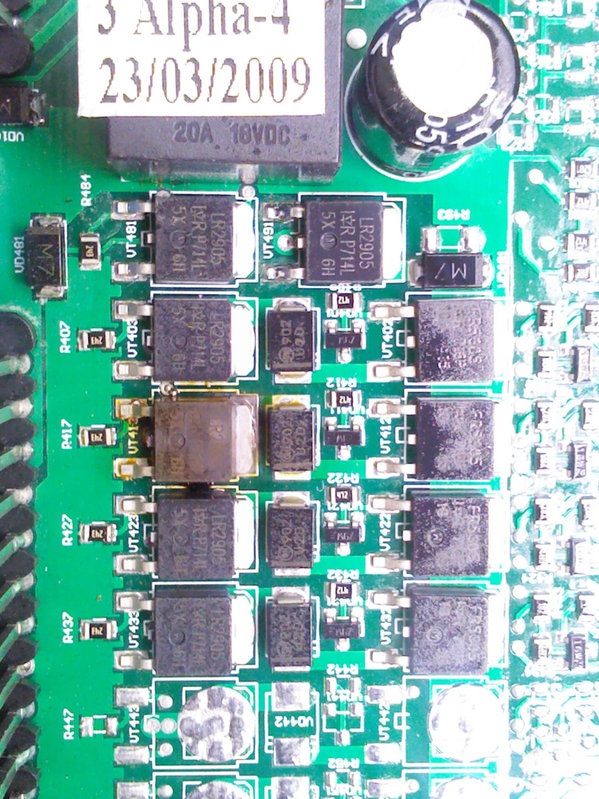

на фото хорошо видно сгоревший транзистор в бракованном контролере гис альфа 4 м
Ну у меня есть несколько плат и других производителей где сгорели ключики управления форсунками. И что мне теперь кричать по всем форумам что они говно делают и что они сами говно?
Как правило эти ключики горят из-за перегрузки( замыкание витков или КЗ катушек форсунок) А форсунки ,как вам известно, Альфа не производит.
У тебя нету плат с сгоревшими транзисторами других производителей можешь не врать а вот куча сгоревших блоков альфа у тебя есть это точно и не только которые сгорели по транзисторам у альфы много косяков потому что много бракованных комплектующих используют а настчёт перегрузки транзистора то посмотри его характеристики они очень мощные по току 55 ампер и 50 вольт а он комутирует катушку которая потребляет 4 ампера а если бы она замкнула то первым бы сгорел предохранитель на 7.5 ампер но предохранитель остаёться целым а бракованный транзистор пробивает и он начинает постоянно подавать напряжение на катушку и она нагревается и гробит рейку вот что и происходит итог альфа производит гавно и является гавном

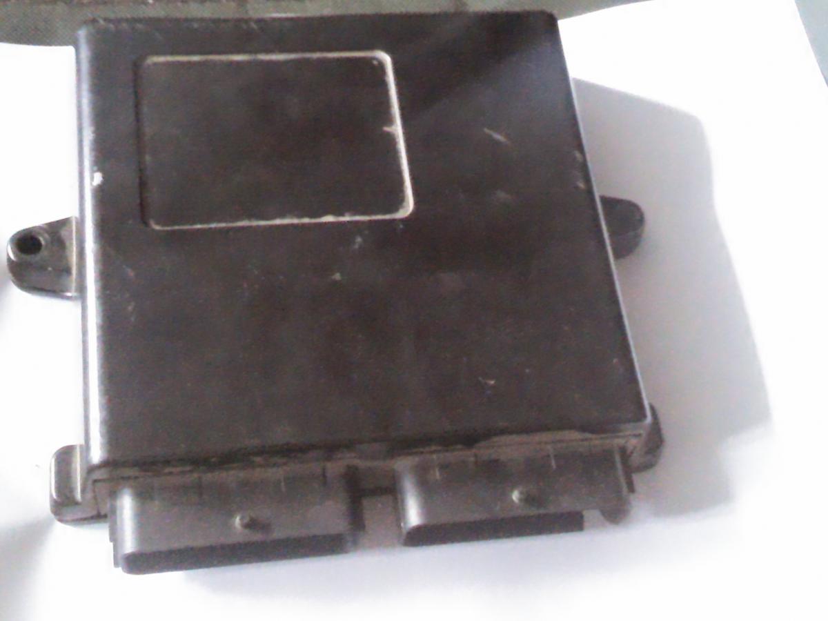

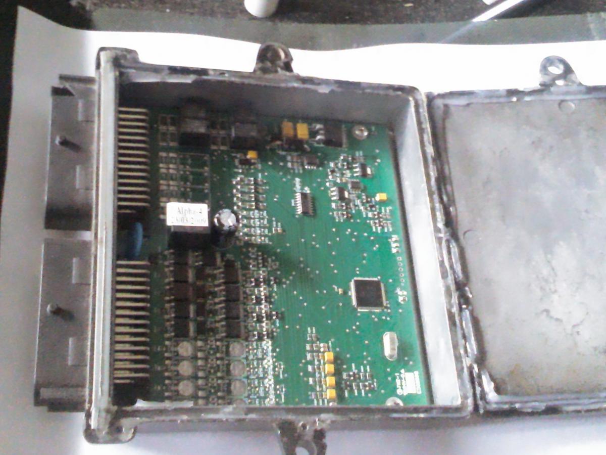

сам бракованный блок альфа 4 м
вскрытый бракованный блок альфа 4м

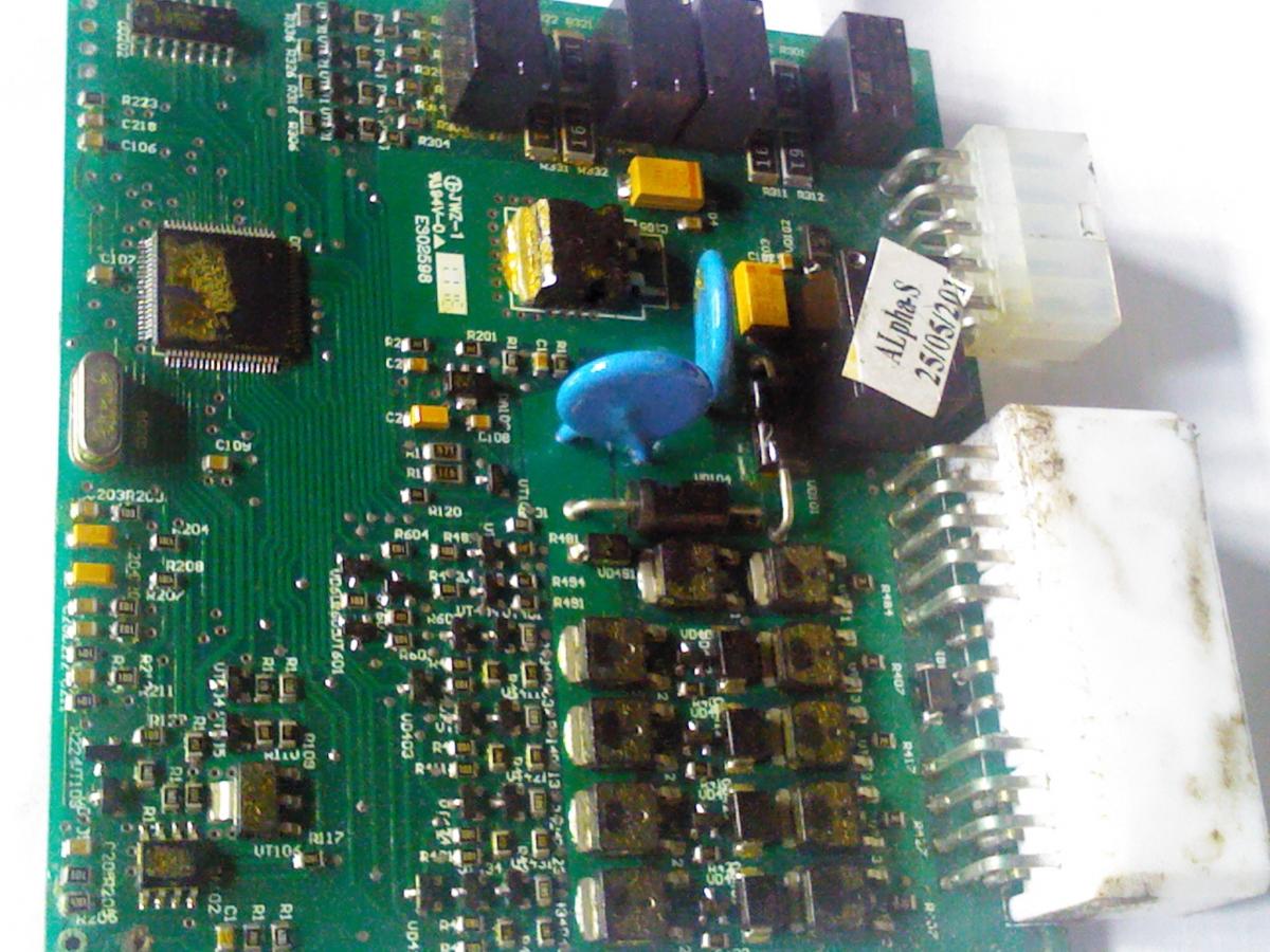

IMG_20130529_194923.jpg на фото видно как лак облазиет с платы гис альфа
На кархелпе забанили теперь сюда перешел срать? Сколько заработал на рекламе?
