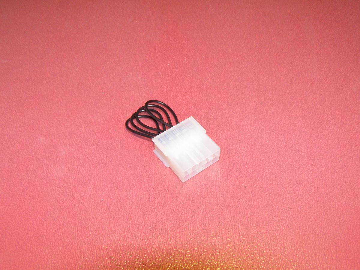

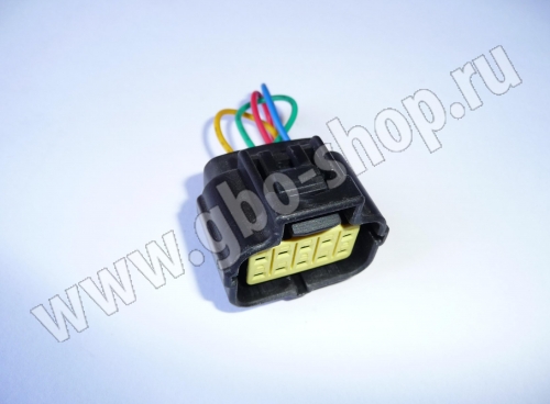

  8. Производитель: ( Интергаз ) Цена: руб. Описание: Заглушка жгута Alpha S предназначена для восстановления электрических цепей автомобиля при изъятии электронного блока управления впрысковой системы газа Альфа S. При демонтаже блока управления в ремонт и невозможности его подмены другим блоком, нужно отстыковать жгут-адаптер от основного системного жгута и надеть на него разъём заглушку. Заглушка предназначена для замыкания линий электрической связи жгута – адаптора. После этого можно демонтировать блок управления. Заглушка жгута Alpha M Производитель: ( Интергаз ) Цена: руб. Описание: Заглушка жгута Alpha M предназначена для восстановления электрических цепей автомобиля при изъятии электронного блока управления впрысковой системы газа Альфа М. При изъятии блока управления в ремонт и невозможности его подмены другим блоком, следует отстыковать жгут-адаптор от основного системного жгута и надеть на него разъём заглушку. Заглушка предназначена для замыкания линий электрической связи жгута – адаптора. После этого можно изымать/демонтировать блок управления.
