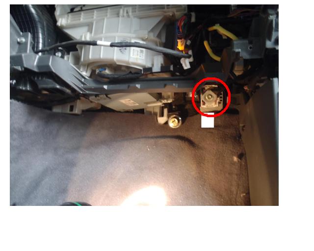

nemez36 Опубликовано 20 мая, 2013 Опубликовано 20 мая, 2013 djep проверяйте сборный штекер, который под бардачком, в ногах пассажира, особенно белый и красный провода, в углу самого штекера. И посмотрите не ошибки в моторном, а состояние разрешения на старт, управление реле стартера.
djep Опубликовано 20 мая, 2013 Автор Опубликовано 20 мая, 2013 (изменено) На них при прозвонке сразу обратил внимание, днем попробую проверить под хорошей нагрузкой. Разрешение на старт посмотрю а вот "ST CUT Relay" точно не отрабатывает при включении зажигания, а должно. sks.pdf Изменено 20 мая, 2013 пользователем djep

djep Опубликовано 21 мая, 2013 Автор Опубликовано 21 мая, 2013 djep проверяйте сборный штекер, который под бардачком, в ногах пассажира, особенно белый и красный провода, в углу самого штекера. И посмотрите не ошибки в моторном, а состояние разрешения на старт, управление реле стартера. Проверил под нагрузкой (лампа ближнего света) разъем ЕА3, плохой контакт STSW и отсутствующий ST2 -- разъем D. После под нагрузкой проверил все разъемы косы приходящей в салон. Нашел еще один плохой контакт в другом ЕА3. После все заного проверил другой электрик -- пришли к мнению что с этой стороны подвоха нет. На стартер "команду" давали. Разрешения на старт нет. Зажигание влючено, блок ENTRY&START: ID code BOX Sleep - on ID code BOX Start - no
