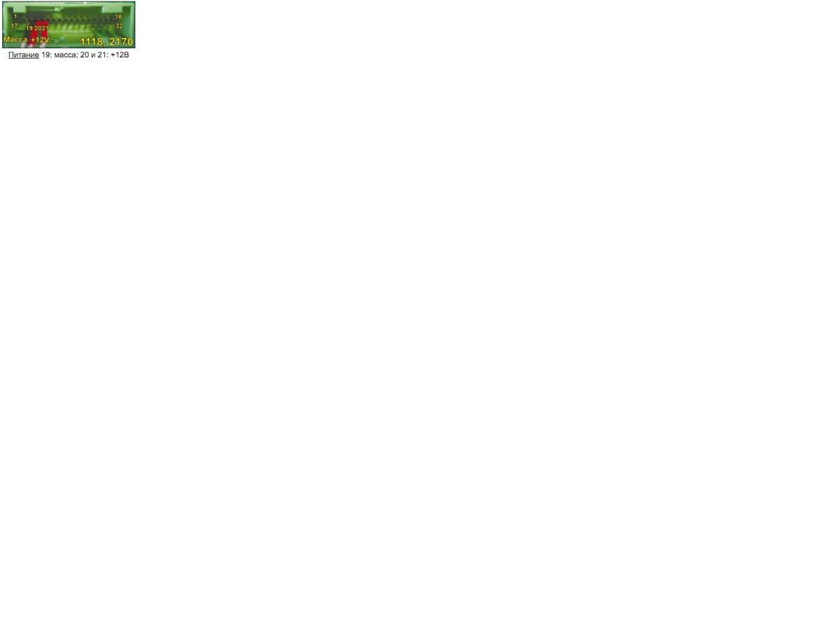

Опубликовано (изменено)
19: масса;
Изменено пользователем tyga

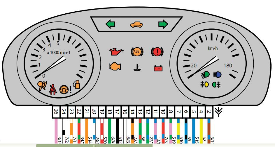

День добрый, подскажите как включить данную панель на столе, с 0 - понятно, куда дать 12В? Есть подозрения на 10, но терзают смутные сомнения

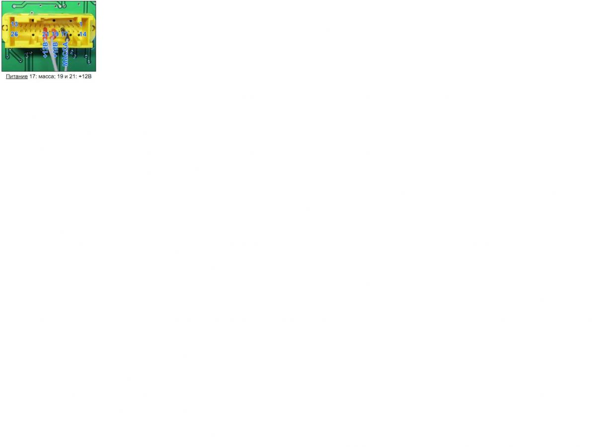

Вот гранта:
Изменено пользователем OreXov
Такой ноги нет.CAN 7 нога низкий , 8 высокий уровень
Изменено пользователем 6508560170
