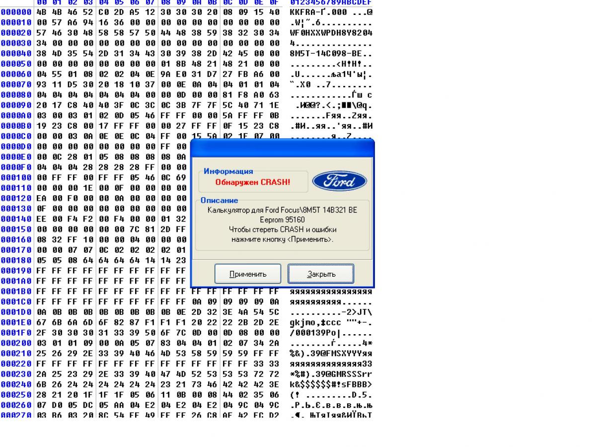

Alex85 Опубликовано 5 июня, 2013 Опубликовано 5 июня, 2013 Добрый день. Помогите мне пожалуйста. Восстанавливаю фокус 2 блок 8M5T 14B321 BE (0 285 010 567). Почистил крэш, но все равно диагностика выдает ошибку В1231. Не могли бы посмотреть, правильно ли почищен? Благодарен за любую помощь. 8M5T 14B321 BE (OK).bin CRASH.bin
avtomag Опубликовано 5 июня, 2013 Опубликовано 5 июня, 2013 Добрый день. Помогите мне пожалуйста. Восстанавливаю фокус 2 блок 8M5T 14B321 BE (0 285 010 567). Почистил крэш, но все равно диагностика выдает ошибку В1231. Не могли бы посмотреть, правильно ли почищен? Благодарен за любую помощь. так они все сейчас через дырку делаются.
Alex85 Опубликовано 6 июня, 2013 Автор Опубликовано 6 июня, 2013 Т.е нужен ids ? Руками креш не убрать?
vazseller Опубликовано 6 июня, 2013 Опубликовано 6 июня, 2013 (изменено) Т.е нужен ids ? Руками креш не убрать? Можно и руками, но блок не простой. Почищен не правильно. Изменено 6 июня, 2013 пользователем vazseller
Alex85 Опубликовано 6 июня, 2013 Автор Опубликовано 6 июня, 2013 Спасибо за помощь. Подскажите недотер или перетер?
Alex85 Опубликовано 6 июня, 2013 Автор Опубликовано 6 июня, 2013 Вроде сделал. Проверьте пожалуйста OK2.bin
Alex85 Опубликовано 6 июня, 2013 Автор Опубликовано 6 июня, 2013 (изменено) спасибо за помощь. Теперь вроде дочистил OK2.bin Изменено 6 июня, 2013 пользователем Alex85
rasel Опубликовано 7 июня, 2013 Опубликовано 7 июня, 2013 диагнозой всё равно тереть придётся ошибка о сталкновении останется!! лампа беременного мужика будет гореть
Alex85 Опубликовано 7 июня, 2013 Автор Опубликовано 7 июня, 2013 Всем огромное спасибо. Сегодня буду пробывать. О результатах отпишусь. Чем снять ошибки есть.
Alex85 Опубликовано 7 июня, 2013 Автор Опубликовано 7 июня, 2013 Все отлично. Ошибки почистил. Лампа потухла. Всем, кто откликнулся, еще раз спасибо. Файлы выложил в базу дампов.
