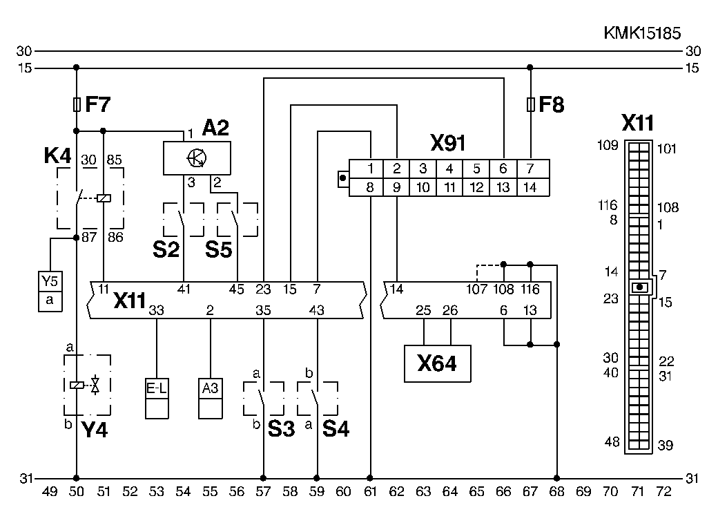

подскажите пожалуйста, схему подключения иммобилайзера Лукас, на Nissan Primera р10 95 года выпуска, двигатель GA16DE.
проблема в том, что сменил всю проводку, а на новой проводке, фишки под этот иммобилайзер не оказалось, так вот нужно знать, куда енто чудо врезать...

Открой бошик и посмотри , идёт на 25 , 26 пин .
Опубликовано (изменено)
x 64 - иммобилайзер
