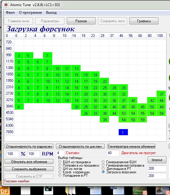

Установил распредвал вышеописанным способом. Толи я что-то не понимаю, толи весь распил это шляпа. Перекатал наполнение и поправку. Все по инструкции ксенона.  Даже меньше, чем в стоке получилось. НУ распил, легкие клапана и выхлоп должны были дать как минимум такое же наполнение как в стоке. Но не меньше же.
Я в прошлом году на стандартном моторе откатывал с выхлопом J7es. ТАк там и то при 100%  было в районе 4500  наполнение 395. А тут вообще ниачом
Хотя может наполнение уменьшилось в связи с уменьшением КС?

сколько по времени заняла у тебя откатка?
и при какой нагрузке все это происходило?
Изменено пользователем sped boy
около 2.5 часов  катал.  3-5 передачи.
  вот смотрю прошивку для откатки -условия не обеспечены или скрутил после откатки -зачем !
не совсем понял о чем речь
а ты пробывал еще раз перекать откатанное?
неа. должно что-то измениться?
чем больше тем лучше.
у тебя точно с авто все в порядке?перед откаткой делали диагностику?
