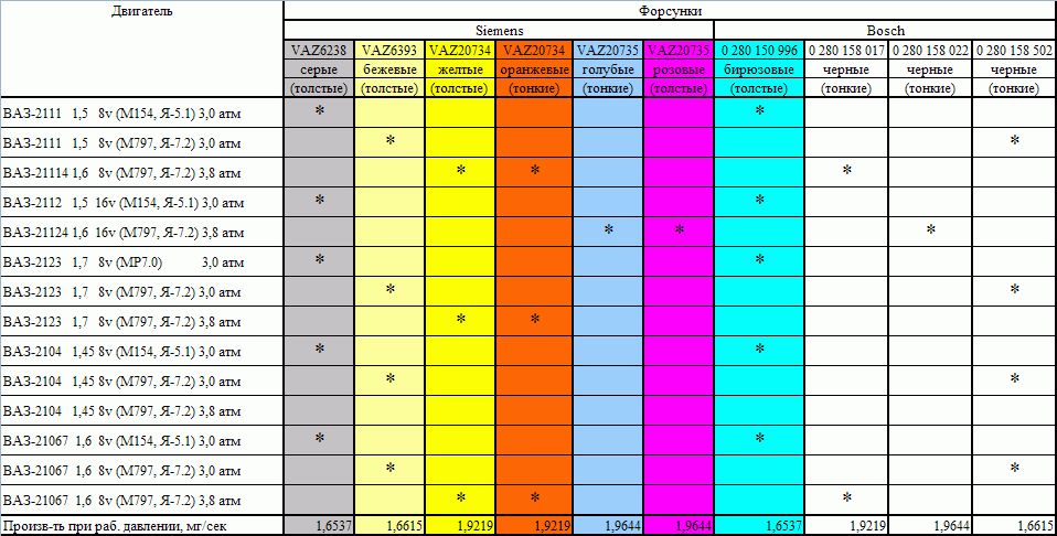

mestizo7 Опубликовано 27 июня, 2013 Автор Опубликовано 27 июня, 2013 (изменено) Судя по таблице которую дал Avtoelektrik тарировки одинаковые. вот единственное что смущает так это то, что они свободно могут вращаться а рампе и головке. Сейчас ездил встречать, родню намотал километров 30-35 кажется по тупее стала но проблемы с заводкой пока не было может потому что ночью прохладно. Вот еще что нашел в нете ""Тонкие" Siemens 20735 - сопла разнесены парами в двух разных плоскостях. Такие форсунки называются "двухфакельными", каждый факел льет топливо на "свой" впускной клапан, а не на перегородку между ними.Я снятые Сименсы почистил промыл и подцепил к флакону карбклинера так "Факел Сименсов покрасивее выглядит, если получится сфоткаю. Вообще спасибо братцы, выполню Ваши рекомендации и отпишусь. Изменено 27 июня, 2013 пользователем mestizo7
lowepro Опубликовано 27 июня, 2013 Опубликовано 27 июня, 2013 То,что они в рампе вращаются-это нормально. Воздуху не пройти через нижнее уплотнительное кольцо,но если есть какие-либо мысли о негерметичности посадочных мест форс, то во время работы мотора на ХХ побрызгай на посадочные места вэдэшкой и станет все понятно и вопросы сами собой уйдут! Менять форсы с разными факелами-недопустимо, т.к. это конструктивная особенность конкретного мотора.
