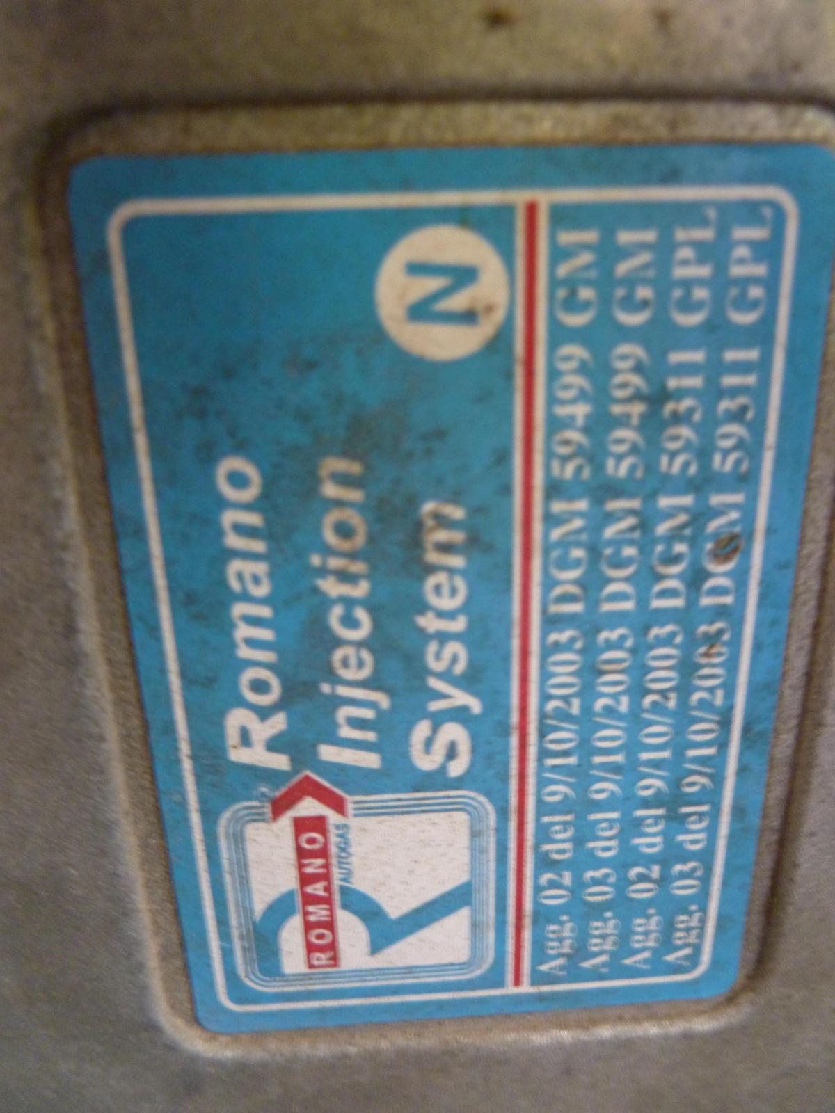

lnd1 Опубликовано 4 июля, 2013 Опубликовано 4 июля, 2013 Интерфейс самой обичной .... если если усб то пл2303 ..... нада прд/прм и земля !А прога посилаю ..... толко сделай фото на блоку и положи сюда что то могу правилная прога посилат !

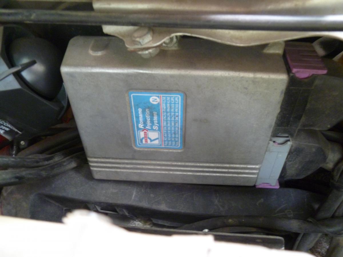

apelsin Опубликовано 1 сентября, 2013 Автор Опубликовано 1 сентября, 2013 Здравствуйте, очень рад вашему отзыву. Вот фото
lnd1 Опубликовано 2 сентября, 2013 Опубликовано 2 сентября, 2013 Давай е-маилу ...для прогу !А для подключение ...подключай розовой ,розовой-чорной и чорной на раземе !если не получится поменяй на оборот проводи розовой и розовой -чорной,ето прд/прм!

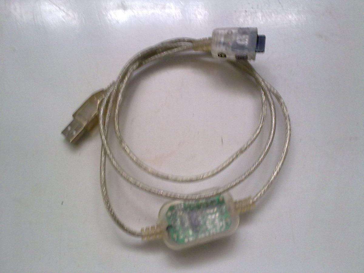

apelsin Опубликовано 9 сентября, 2013 Автор Опубликовано 9 сентября, 2013 Почитав в инете про пл 2303 понял, что это виртуальный com-порт. Есть data-кабеля для прошивки телефонов из которых можно сделать нужный интерфейс, заменив конец идущий к телефону на нужный разъём. Это действительно так всё просто?
lnd1 Опубликовано 10 сентября, 2013 Опубликовано 10 сентября, 2013 Абсолютно так ! Находи древнвйшей кабелюк для сименса примерно и все будет на ура !
apelsin Опубликовано 17 сентября, 2013 Автор Опубликовано 17 сентября, 2013 кабель нашёл, осталось найти разьём
lnd1 Опубликовано 18 сентября, 2013 Опубликовано 18 сентября, 2013 от кабеля !чорная - маса ---------- на чорная на резему !белой ------ на розовой !голубой на розовойс чорном!или на оборот белой---голубой

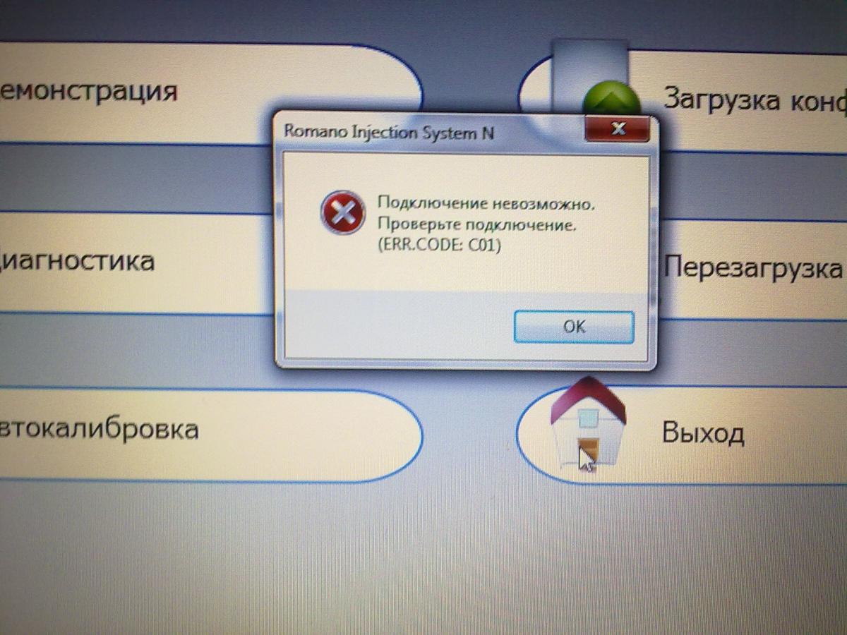

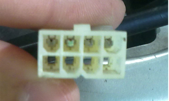

apelsin Опубликовано 21 ноября, 2013 Автор Опубликовано 21 ноября, 2013 Здравствуйте! С разьёмами у нас тоже беда, этот 8пин до сих пор не один магазин не привёз. Вообще сделал так подключаю как вы и велели, запускаю прогу - пишет нет связи с блоком у меня там нет голубого, но есть синий, я его и подключил- может это не верно? и на разьеме 4 провода а может быть дрова надо установить на кабель? ... Вот только какие у меня винда 7 64бит .
apelsin Опубликовано 21 ноября, 2013 Автор Опубликовано 21 ноября, 2013 подключился! зашёл в диагностику- не чё не показала вообще что это значит? всё норм или её как то особенно надо делать?
