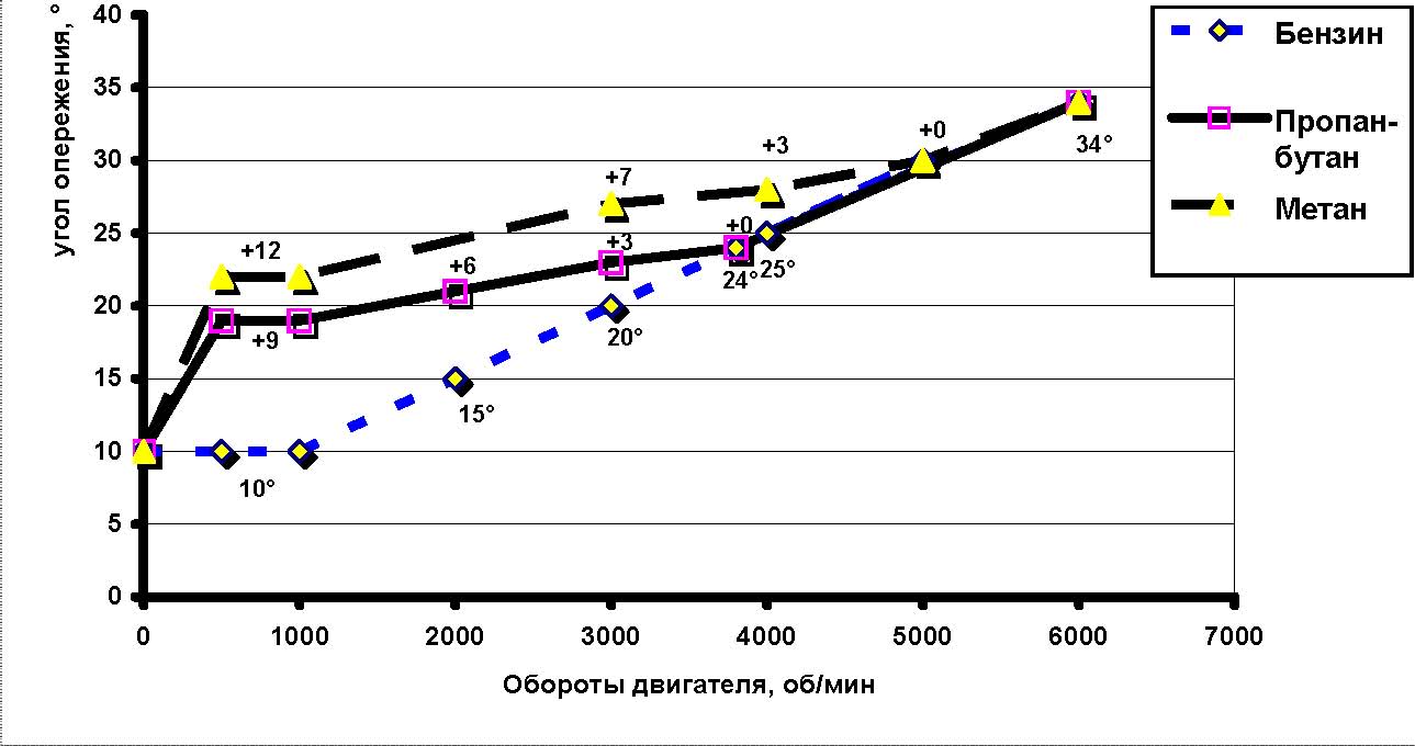

Bamper Опубликовано 7 марта, 2009 Опубликовано 7 марта, 2009 (изменено) Кстати, по сообщению №14 прошивка под ГАЗ не совсем верна, тоесть углы там подняты по всему диапазону оборотов, а нужно их поднимать до 4000 тыс. График ГАЗовой кривой углы от оборотов выкладываю. Изменено 7 марта, 2009 пользователем Bamper
Bamper Опубликовано 7 марта, 2009 Опубликовано 7 марта, 2009 (изменено) Под этот график сделал прошивку, но только не обкатывал еще. Может кто сможет обкатать - напишите отзывы. Карта ГАЗа на 95-м бензине, тоесть на стоковом положении переключателся октан-корректора. Daewoo_Lanos_15_SOHC_KDAC_ZXJN_GAZ.rar Изменено 7 марта, 2009 пользователем Bamper
