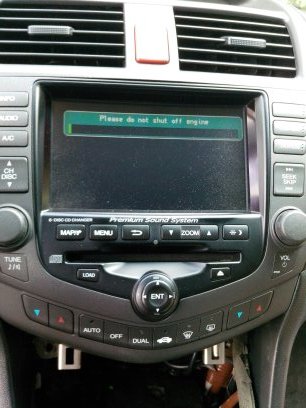

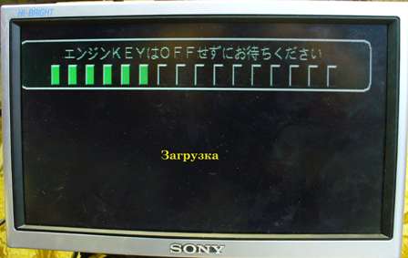

месяц простоя без аккумулятора не загружается навигационный диск и соответственно не работает дисплей , управление климатом,начинается загрузка и висит!!! Дисков перепробовал кучу,линза почищена,питания все присутствуют! Нуждаюсь в совете
.Навигационный ДВД ром Alpine 39540-sea-g010-m1 BN453PO. Да особо навигация и не нужна,хотя бы управление климатом,а то постоянно на атомате
Всё стандартно.Ремонт навигашки.В ней всё управление.И электроника кончается,и лазеры тоже дохнут.Такой же привод стоит в Тойотовских нави этих годов.

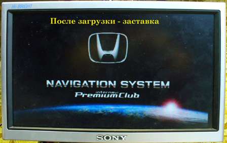

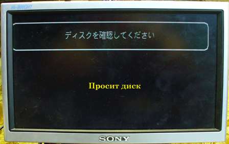

Эта нафигашка прекрасно включается на столе,видео по RGB к монитору и можно контролировать процесс загрузки.

Получается что привод либо ремонт либо замена?Спасибо

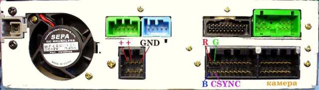

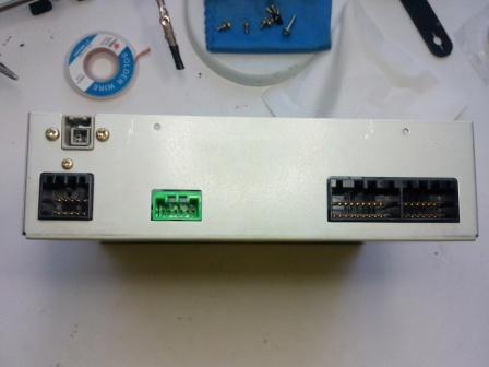

Может есть у кого распиновка разъемов ? В нете нашел только на японца.Заранее благодарен
Так питание на авто посмотрите и подключите.R G B SYNC по 75 Ом можно и так найти
Питание нашел RGB и Sync тоже,но почему то вообще не кажет! На машинке хоть строка загрузки появлялась, а на столе только ДВД запускается и молотит а изображения нет

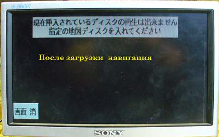

Кода нет и PAL и NTSC это всего лишь системы цветности и синхронизации ,но само то изображение должно же быть,пусть даже прыгающее!!!вот в чем засада
