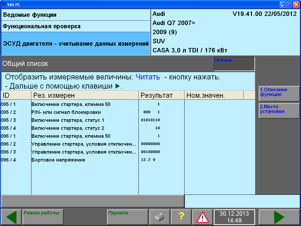

Подниму тему, чтоб не плодить, тоже Q7, двигатель CASA, нет сигнала на стартер, при замыкании управляющих реле машина заводится. Данные при нажатой кнопке старт:
Ну мож чего мернуть из управляющих сигналов для начала? Может сами релюхи проверить? Или сразу должен быть ответ готовый?
Все замерено, с блока эбу нет сигнала на реле управления, цепи прозвонены, такое чутьё, что в коробке нет разрешения.

Найди в 05 адресе группу, где отображается 50 клемма замка или кнопки, есть там отображение желания завестись? Иначе я не понимаю почему может не быть управления с двигателя.
А что в акпп по нейтрали?

вот-
Первый- моторный, остальные EZS при вкпюченном зажигании и при выкл(последний) напрягает нижний параметр в EZS
И, при выключенном зажигании положение селектора Р - вкл, должно наоборот или всегда вкл, я так думаю?

Коцевики(они стоят последовательно с резистором) проверили 460-470 Ом имеется при положении P , сравнил с такой же авто, там положение PN- включен(нижняя строка на скрине) какая железка отвечает за этот параметр?
