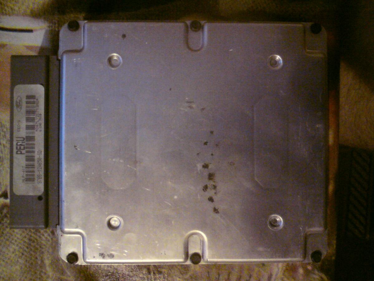

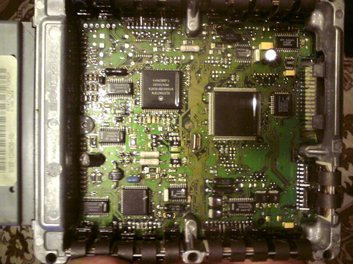

Slavik k Опубликовано 31 августа, 2013 Опубликовано 31 августа, 2013 фото эбу можно ? там случаем не тмс стоит 28 пиновый
za-bey Опубликовано 31 августа, 2013 Автор Опубликовано 31 августа, 2013 Вроде не ТМС (извиняйте за качество):
