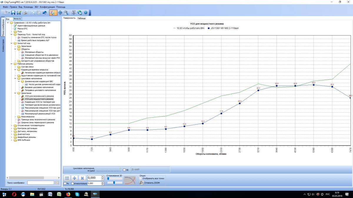

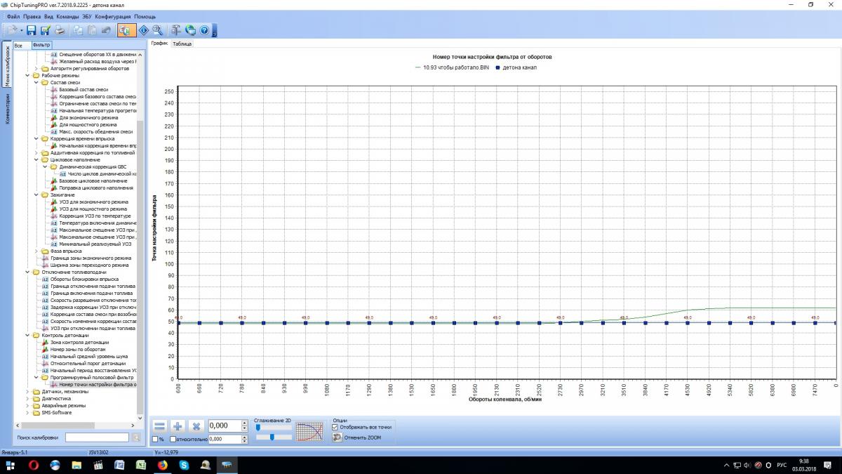

вот два скрина - которые поставят вас на" место "от перебирания прошивок.
надеюсь вал стоит не для того чтобы на средних оборотах ездить ,а для его назначения крутить в 7000-вот там как раз и будет отрезвление от содеянного .
 кроме того состав смеси в мощностном режиме стоит 12:1- а это ставят так ,чтобы залить цилиндры топливом  для снижения температуры - и авто при этом не едит , а в это время ей угол заоблачный подсовывает  автор сей прошивки - имхо.
и метод "чтобы ехало" вам не подходит!
Изменено пользователем тас
Т.е. прошивка которая сейчас залита на 10.93 не удачная, так сказать?
На скринах я так понял,Вы выложили сравнение двух моих прошивок от 10.93 и динамики 110. Т.е нужно перекинуть эти три калибровки из 110-й в 10.93 ?
