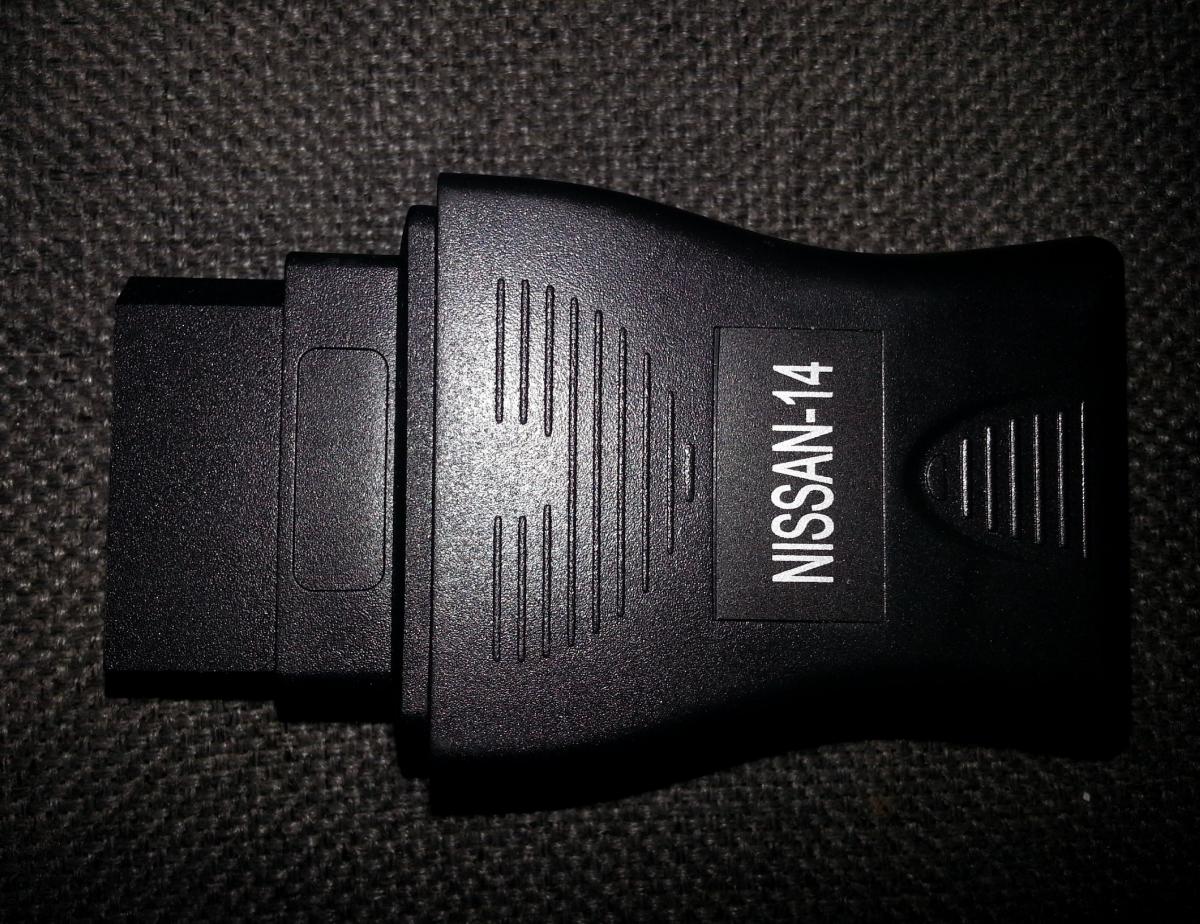

ale8542626 Опубликовано 23 мая, 2014 Опубликовано 23 мая, 2014 (изменено) Всем привет!Приобрел я Nissan Maxima QX 2000 г.в.Купил сканер Nissan-14 кто подскажет какой соф для него подойдет.Заранее СПАСИБО!У меня стоит 7 Винда Изменено 23 мая, 2014 пользователем ale8542626
BMWFan Опубликовано 24 мая, 2014 Опубликовано 24 мая, 2014 Всем привет!Приобрел я Nissan Maxima QX 2000 г.в.Купил сканер Nissan-14 кто подскажет какой соф для него подойдет.Заранее СПАСИБО!У меня стоит 7 Винда Это хлам какой-то. купи консалт
тсж Опубликовано 25 мая, 2014 Опубликовано 25 мая, 2014 (изменено) Это хлам какой-то. купи консалт зачем так категорично, нормальный бюджетный адаптер как раз для его авто то, что нужно ]Всем привет!Приобрел я Nissan Maxima QX 2000 г.в.Купил сканер Nissan-14 кто подскажет какой соф для него подойдет.Заранее СПАСИБО!У меня стоит 7 Винда для вашего авто и этого адаптера программа Теку2 Изменено 25 мая, 2014 пользователем тсж

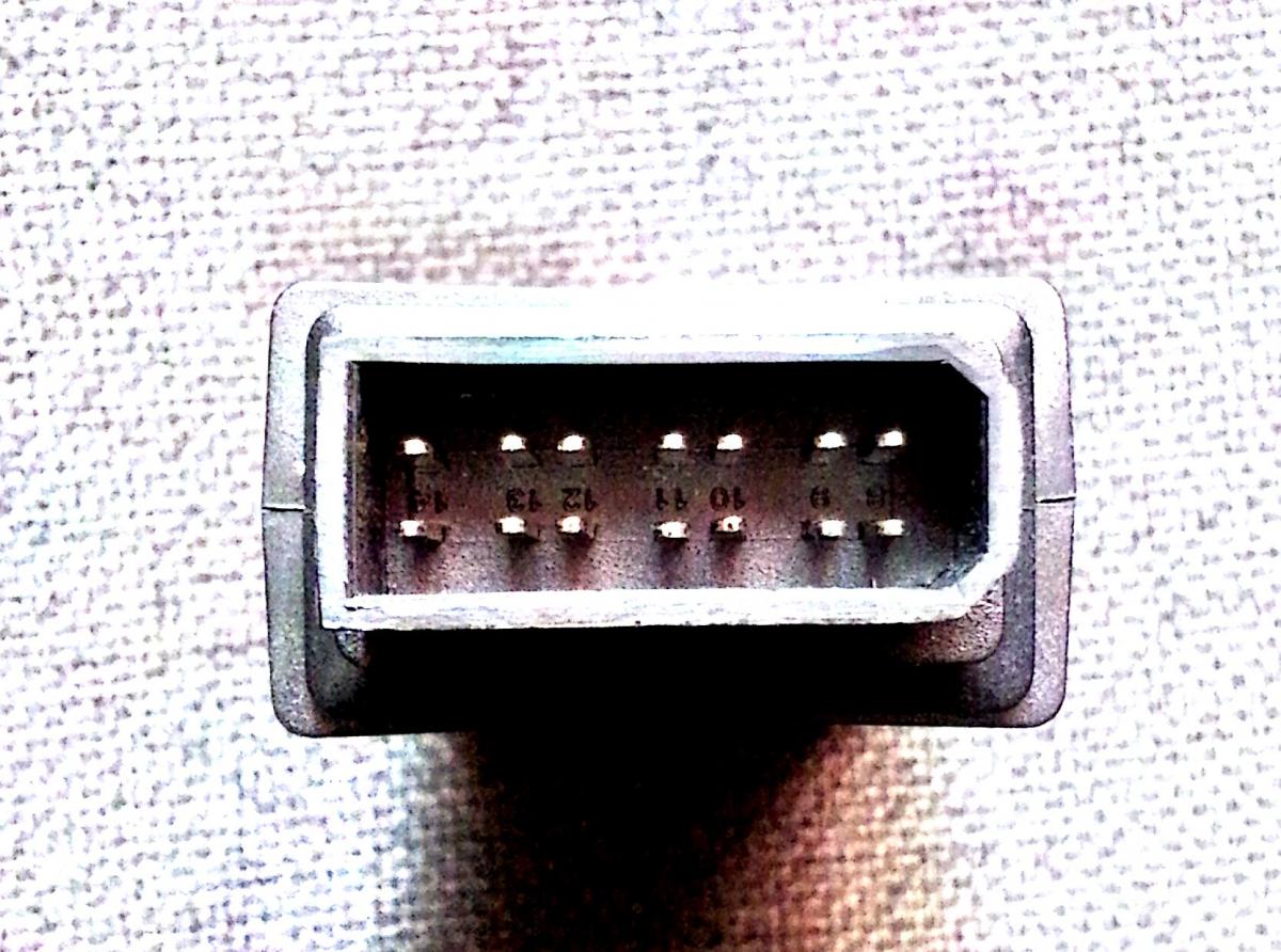

052 Опубликовано 25 мая, 2014 Опубликовано 25 мая, 2014 (изменено) и этого адаптера программа Теку2 В смысле, если сделать перепиновать пины к-линии .то и ккл-юсб будеть читать эту машину? Спасибо. Изменено 25 мая, 2014 пользователем 052
Zews 23 Опубликовано 25 мая, 2014 Опубликовано 25 мая, 2014 ale8542626, если не ошибаюсь, это аналог консалта 1, соответственно от него ПО.
тсж Опубликовано 27 мая, 2014 Опубликовано 27 мая, 2014 В смысле, если сделать перепиновать пины к-линии .то и ккл-юсб будеть читать эту машину? Спасибо. у этого адаптера нет к-линии, у него сигналы RxTx , есть ниссаны и более позднего выпуска, у которых коробка идет по протоколу RxTx, но у них уже стоит разъем OBD2, вот там можно перепиновать и подключаться
