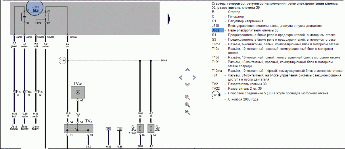

сгнило пара соединений в водоотводящем блоке под капотом слева. теперь вопрос, куда идет зелено-красный провод (в салон), который идет через зелено-красную фишку к реле C20? все обсмотрел, осталось только панель скинуть чтобы по нему идти.... митчелла блин под рукой нет!!!

нет это у меня есть, вырезка, мне нужно узнать куда он идет в салон (этот провод), к какому блоку реле или что там где этот жгут, все ганд*ны порвал ненашел

Всё же нарисовано ,напрямую к J518,18 нога.
Изменено пользователем valera
Ты что схему не читаешь ?
Там же написано к J518 - Блок управления системы санкц. доступа и пуска двигателя
Только я тогда не понимаю,почему стартер крутит?
Может всё таки не об этом проводе идёт речь?
И скорее всего тебе даже лезти к J518 не надо будет .Так как поотгнивали скрутки под порожком левой ноги водителя .

Панель снимать наверно это лишнее - а с цветами проводов и фишек автору надо разобраться , там вроде другие цвета к реле С20. А то как то не сходится.. :(
к c20 это да. фишка зеленокрасная, провод зеленокрасный уходит в панель., его ищу в салоне, пока ненашел, сейчас буду смотреть J518
Опубликовано (изменено)

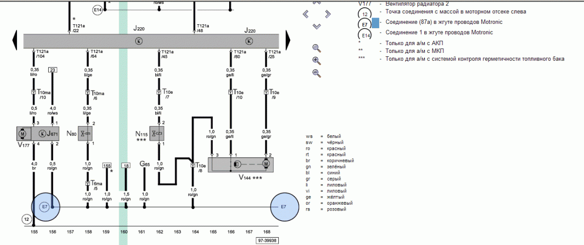

оказывается не то неправильно изъяснился, нужна зелена фишка T10e и там зелено\красный провод. куда он идет в салон?
На сайте автомануалах путаница. для уточнения блок предов и реле со стороны водителя под капотом у лобового. зеленая фишка 10 пиновая, красно/зеленый провод. нужно знать куда идет в салон.

В салон это провод не идёт .
Питание приходит с S10 10A Предохранитель в блоке реле и предохранителей, в моторном отсеке
Изменено пользователем masterok
странно, прямиком вниз в косу и в салон. может быть я напутал. странно, но когда на этом проводе появляется плюс, моторник начинает работать
нашел. провод прямо посередине моторного отсека где идет коса на эбу двигателя. настолко прогнил, что прозванивался, но питания не хватало :)
