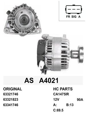

LAIN-TIAN Опубликовано 1 октября, 2013 Опубликовано 1 октября, 2013 Всем привет.есть форд фокус 2001 года 1.8 tdcdi .в генераторе вылетел диод.Диод поменяли.сейчас генератор работает и идёт перезаряд акб.напряжение 15.2-15.4 вольта.Генератор установлен на авто вот такой----http://www.as-auto.ru/as_cat_alternators_lucas_3.htm. там он под номером AS A4021.От разъёма два провода FR и SIG идут к блоку управления двигателя на 32 и 72 пины.а третий провод идёт на предохранитель 1А.Все три провода звонятся нормально.предохранитель целый.Сегодня поставили генератор такой же с другого форда и всё равно перезаряд.если это из за мозгов двигателя.то что можно сделать.проверить если не менять конечно сам блок.По диагностике была ошибка по заряду когда не работал один диод.сейчас ошибки по заряду нет.осталась одна P1200 это по форсункам.не думаю что из за этой ошибки. Кто что может подскажите пожалуйста
