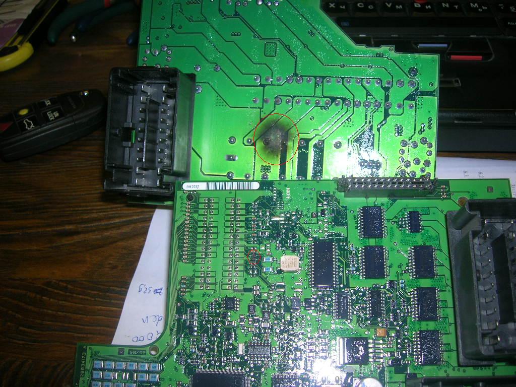

Опубликовано (изменено)
Вот так выглядит бодик изнутри :emot64:
Ноги Х13 6 и 7 как раз КАН. Что могло вызвать такую "алергию"? :tormoz:
ЕСМ-у тоже похоже каюк, через К-лайн иденты вычитываются, КАН-не вяжется...
Изменено пользователем lansen
Похоже была конкретная переплюсовка. Востанови дорожку. Если не заработает, то под замену
Дорожек убитых нет, это буферные кондеры рванули..Народ подскажите, в этом бодике как я понял инфы иммо нет? Просто барыжат на разборках их отдельно, а вот ЕСМ совместно с подрулевыми, ключами и доской.
