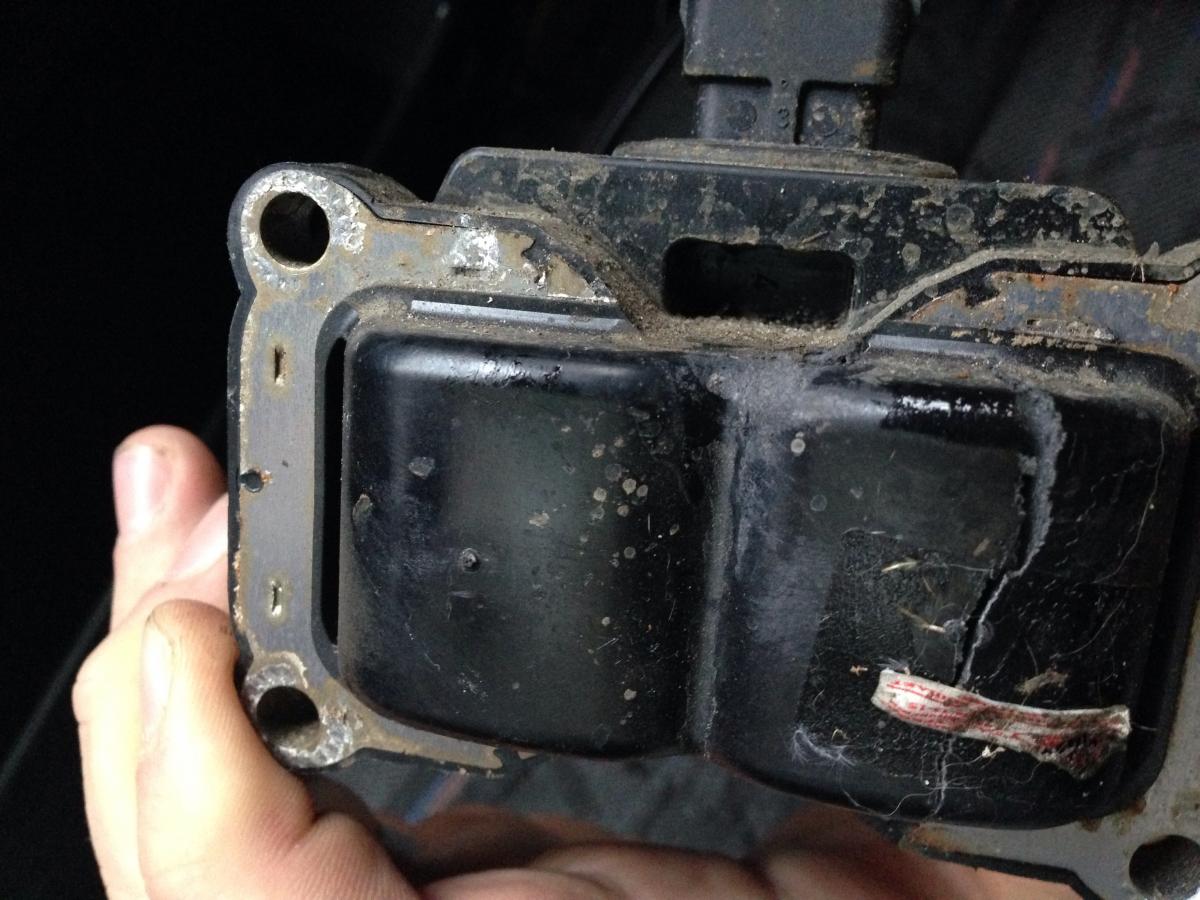

Вот она родимая! Катушка стояла бош
Нет в первый раз она просто вышла из строя а в этот именно корпус треснул. Первая катушка была родная а эта которая на фото это бошевская. На каком то форуме вычитал что бош по качеству лучше, отвалил блин за нее 1800 рубликов.
