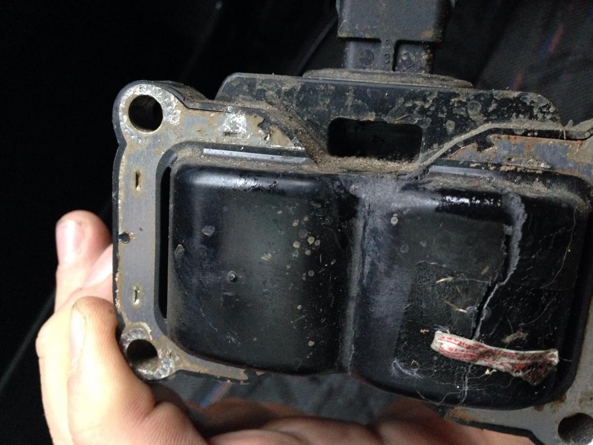

  1. Нет в первый раз она просто вышла из строя а в этот именно корпус треснул. Первая катушка была родная а эта которая на фото это бошевская. На каком то форуме вычитал что бош по качеству лучше, отвалил блин за нее 1800 рубликов.
  2. Сегодня с утра по раньше пошел ковырять. Поставил новые мозги завел-троит... В запасе была новая катушка поставил все норм. Снял старую и пришел в некий ужас, сзади на корпусе первичной обмотки трещина а на стартере ( он стоит под модулем) лежит кусок оплавленного пластика( типа как пластмасса плавилась и капала на корпус стартера). Фото катушки чуть позже выложу. Какие ваши версии?

  6. где то не больше месяца машина проходила, после чего опять проблема возникла, мой бортовик перестал показывать что либо кроме напряжения бортовой сети. В этот раз я поехал к официалам в "автовек" приговорили мозги для более достоверное информации подоткнули их на новый автомобиль диллерский сканер и там их не увидел, после чего были приобретены новые мозги все ок. но опять не долгос 28 декабря по 9 тоесть по сегодня машина стояла без работы. утром ее еле завел ну думал что фишки отсырели завел работает норм, проехал 30-40 км начала выскакивать ошибка обрыв цепи управления катушки после чего машина затроила и умерла. и опять завоняло паленным походу опять мозги...... когда был у дилеров они сказали что не нашли причину почему мозги горят куда дальше лезть я не знаю.....
  7. Ребята всем большущее спасибо за советы и проявленный интерес к проблеме. После звонка поехал в магазин переругался с менеджером так как даже акта проверки никакого не дали на основании чего они сделали вывод, психанул ушел из этого отдела, и как говорится "не отходя от кассы" в этом же магазине покупаю новую катушку и провода прихожу к машине ставлю и думаю что же делать дальше покупать еще одни мозги или же действительно обращать к своему старому знакомому хорошему электрику ( сразу не стал т.к. когда я к нему приезжал на газель очень уж он брезгливо занимался газелью после иномарок да еще и сам работал в мерседесе а там то машины совсем по другому сделаны одни пистоны чего стоят по сравнению с газелью) ну вот поставил мозги катушку провода, завожу и о Чудо машина работает как ни в чем ни бывало, протарахтела так около минут 40 газовал все в оке никаких ошибок. P. S. Вывод от сюда такой возможно герметик рассохся и вода в мозгах была как составляющая поломки а вообще на верное что то случилось с катушкой и от нее сгорели мозги. бла вторые не потащила за собой. Так что вот такой хеппи энд. Всем еще раз спасибо большое!!!!
