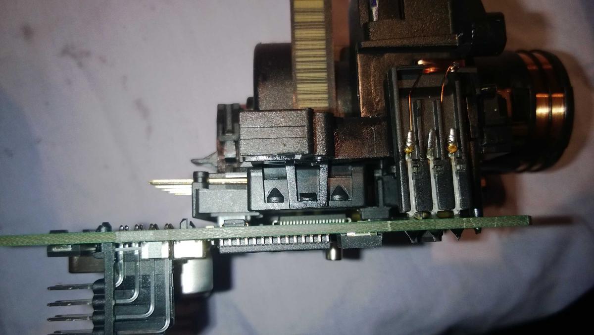

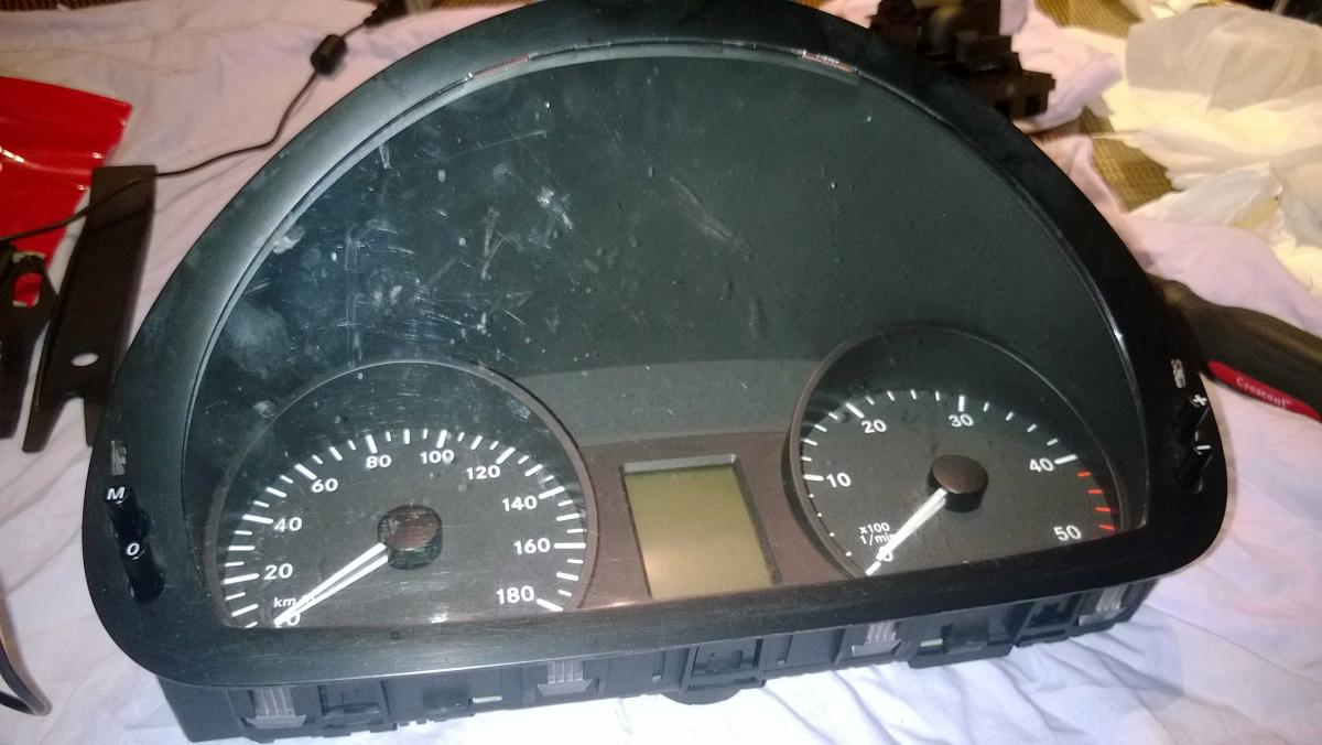

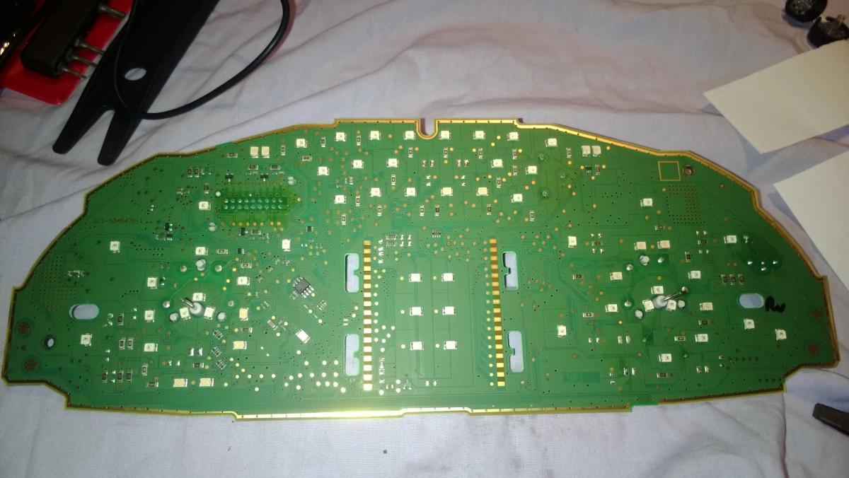

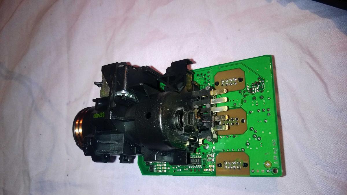

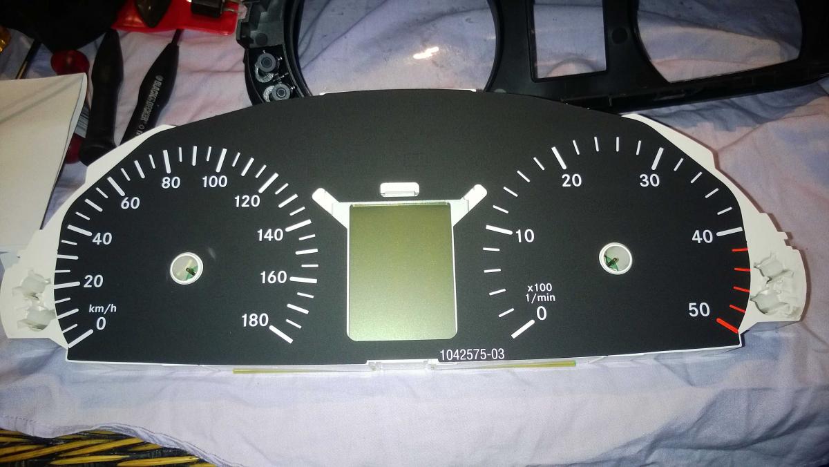

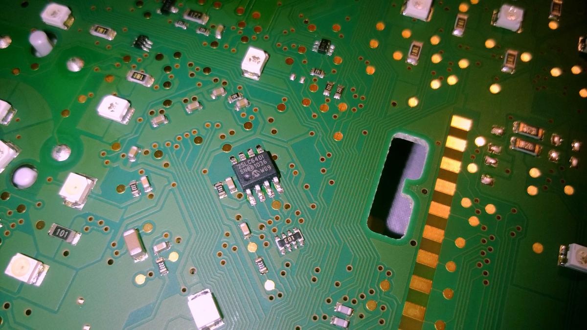

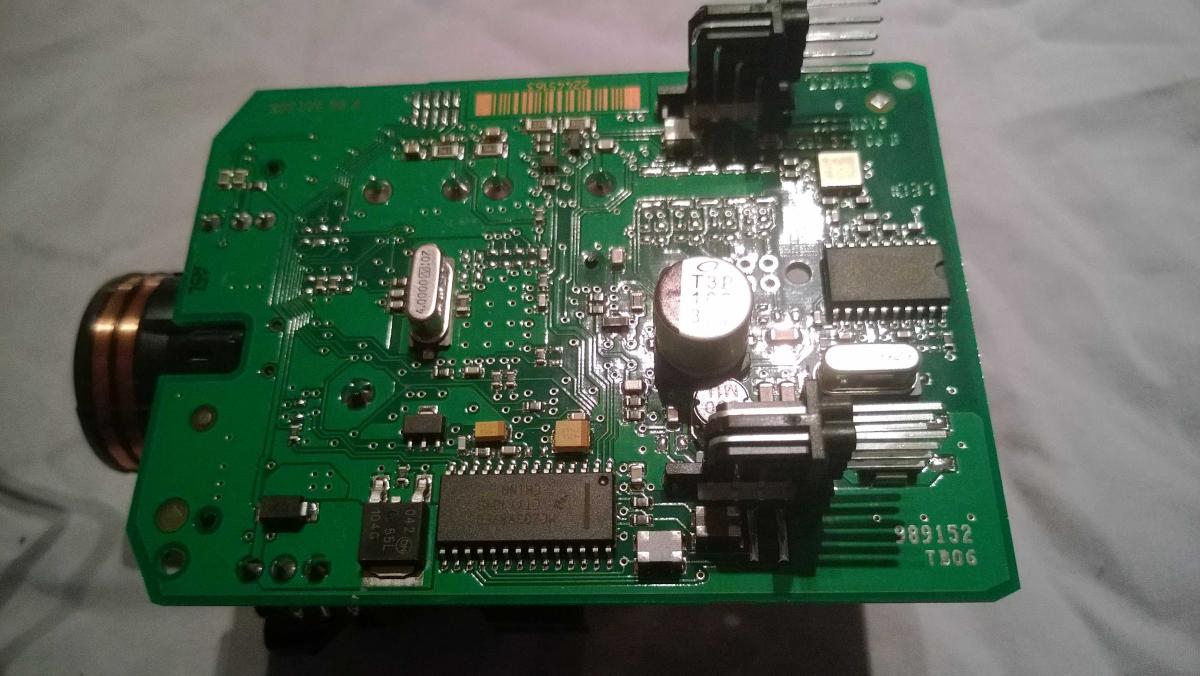

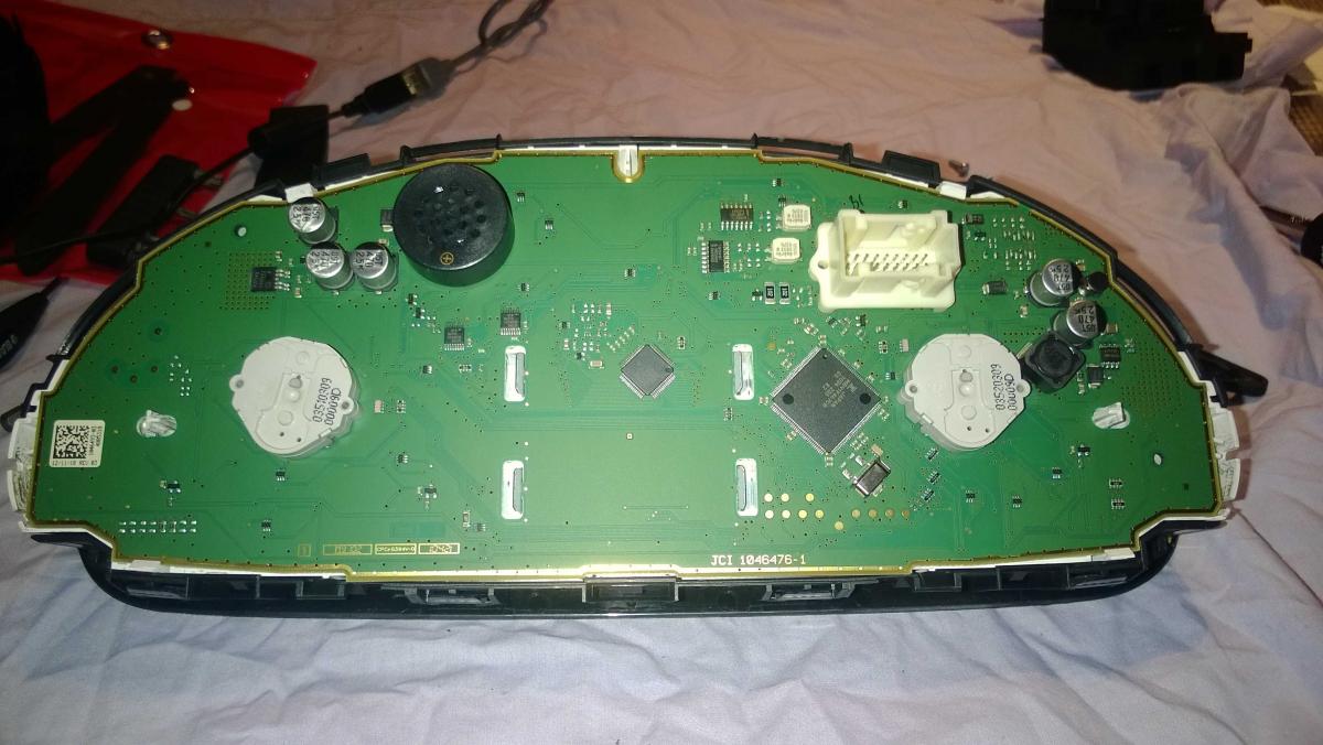

Rapper Опубликовано 1 ноября, 2013 Автор Опубликовано 1 ноября, 2013 (изменено) Всем привет! Вот сегодня пригнали наконец авто. Не думал что придётся столько разбирать чтобы добраться до замка. Да и баттарею запрятали под ноги водителя. Вобщем снял замок и приборку. Замок разобрал а толку от этого нет. Процессор запрятали под механику и маску прочитать можно только если всё распаять, а там двусторонняя пайка (если ещё и не многослойная плата). Номер замка A 906 905 06 00, EZS-NCV3. Единственная информация что у процессора 80 ног. Хотя если количество ног по сторонам разное то и это не верно. Так что остаётся покупать программер замка где возможна внутрисхемка. Или всётаки нужно распаивать? Номер приборки A 906 900 2200, Johnson Controls. В приборке стоит 25LC640I то биш 25C64 (Lubotin ты был прав). Дамп считывать не стал, собрал всё назад. Посоветуйте программатор для этого замка кто такой делал. Заранее спасибо. Изменено 1 ноября, 2013 пользователем Rapper
zubr Опубликовано 1 ноября, 2013 Опубликовано 1 ноября, 2013 Rapper, Всем привет! Вот сегодня пригнали наконец авто. Не думал что придётся столько разбирать чтобы добраться до замка. Да и баттарею запрятали под ноги водителя. Ерунда - есе это - на авто уходит со снятием EZS, Dash, сервисы и dpf - 25-40 минут. На фиг там аккум отключать, что свежий Рено, сделанный через диагнозу. Dash 1 мин в руках, воздуховод снизу, замчину съемником, через 3-5 мин в руках (хоть авто хоть ручка). Так что не надо говорить про W906 - есть MB где может ожидать .опа. Столько тем про программаторы под этот EZS на этом форуме, да и распаять замок и сдуть проц. 10-15 минут. Dash вообще внутрисхемно за 2 минуты делается, если после таможни (там пробег накручивают) не нужно стрелки ровно поставить. Без диагностического оборудования к авто лучше не подходить, но это как клиент просит.

jonchi Опубликовано 3 ноября, 2013 Опубликовано 3 ноября, 2013 99,9 % что в замке 0L15Y (XDT) авторизированый Х-прог замечательно с ним работает, минут 10 на него нужно потратить
