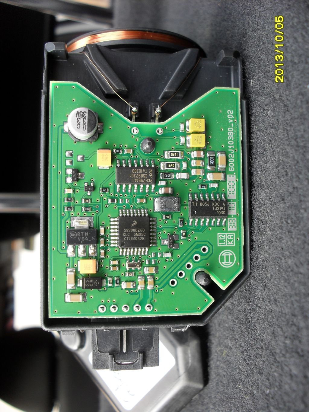

derby Опубликовано 30 октября, 2013 Опубликовано 30 октября, 2013 Полная потеря ключей, нарезку сделали, далее не ясно, где лежать ключи, в BCM, или в модуле на замке, полноценный это иммо, или только усилитель, внутри моторолка S9S08DZ60.
жека740 Опубликовано 30 октября, 2013 Опубликовано 30 октября, 2013 (изменено) Ключи в бцм,усилителе,моторнике и подушках(Хотя подушки под вопросом)Возможно там кроме кода переферии ничего нет Изменено 30 октября, 2013 пользователем жека740
alek-tkac Опубликовано 30 октября, 2013 Опубликовано 30 октября, 2013 Ключи в епромке st 95040 на замке 7936
Slavik k Опубликовано 30 октября, 2013 Опубликовано 30 октября, 2013 тут на фото в первом посту её нет
andruxxxa Опубликовано 30 октября, 2013 Опубликовано 30 октября, 2013 Ключи в епромке st 95040 на замке 7936 нет на замке 95040 это на старых каптивах, а в этой скорее всего в бцм т.к. попадался такой в руки, епром не нашел да и времени особо не было на поиски копию сделал да отправил
derby Опубликовано 30 октября, 2013 Автор Опубликовано 30 октября, 2013 нет на замке 95040 это на старых каптивах, а в этой скорее всего в бцм т.к. попадался такой в руки, епром не нашел да и времени особо не было на поиски копию сделал да отправил -------------------------- и какой чип был id46, или 8E по некоторым утверждениям?
Djal Опубликовано 30 октября, 2013 Опубликовано 30 октября, 2013 (изменено) единственный девайс который их делает это iprog+ , есть скрипт под него, но читать писать этот камень пока не может, а так самый простой способ GM MDI + SPS + НОВЫЕ КЛЮЧИ хотя один раз привязался неподготовленный 7936, но дело было с 3.2 а не с 3.0 8e в шеви тлько в новом спрак м300 видил. в этой каптиве стопудов 7936 . а радиоканал mdi и без онлайна пропишет. можно и бу ключи , они и разбираются легко . только семечку вставить (2012 там и ключи новые типа как на эпика или антара новая, откидной), а если замок не менять то по дверной личинке можно сделать, количество секреток одинаковое(дверь-зажигание) Ключи в бцм,усилителе,моторнике и подушках(Хотя подушки под вопросом)Возможно там кроме кода переферии ничего нет ключи в иммо!!! не путайте с орландо [qu обсуждение сабжа есть на чиптюнере и на форуме iprog+ Изменено 30 октября, 2013 пользователем Djal
andruxxxa Опубликовано 30 октября, 2013 Опубликовано 30 октября, 2013 -------------------------- и какой чип был id46, или 8E по некоторым утверждениям? точно не 8е, чем бы я его скопировал?
Djal Опубликовано 31 октября, 2013 Опубликовано 31 октября, 2013 по крайней мере chevrolet captiva кузов c-140 мотор 3.0 (LF1 а в 2012 году LFW . собранные в корее, а именно они идут на наши рынки) 7936 может в бразильских коротких каптивах или какомнибудь холдене австралийскои и 8е . но в данном случае хайтаг. попросите создателя скрипта для iprog+ может и дампом поделиться (swift). также можно и про антару новую инфу поискать, должнобыть один в один
sswift Опубликовано 1 ноября, 2013 Опубликовано 1 ноября, 2013 (изменено) http://iprog.com.ua/viewtopic.php?f=49&t=18&start=120 Ключи в иммо, процессоре 9s08dz60, чип 7936, пока Танго курит)))) Изменено 1 ноября, 2013 пользователем sswift
derby Опубликовано 2 ноября, 2013 Автор Опубликовано 2 ноября, 2013 (изменено) http://iprog.com.ua/...&t=18&start=120 Ключи в иммо, процессоре 9s08dz60, чип 7936, пока Танго курит)))) Посмотри пожалуйста на дамп с проца, адекватный или мусор. EEPROM S9S08DZ60.rar Изменено 2 ноября, 2013 пользователем derby

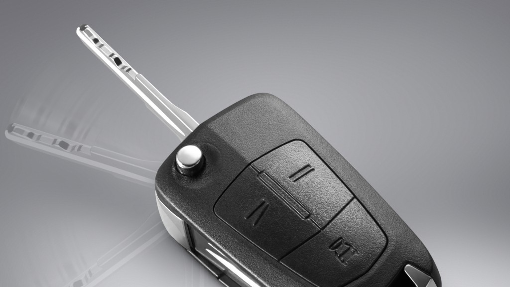

derby Опубликовано 6 ноября, 2013 Автор Опубликовано 6 ноября, 2013 (изменено) Всем спасибо, за участие, тему пока не закрываю, нужна информация по оригинальному ключу, как он выглядит, клиент ни чего внятного объяснить не может, поиск ни чего не дал, находит ключ, который идет до 2010г. Изменено 6 ноября, 2013 пользователем derby
Djal Опубликовано 7 ноября, 2013 Опубликовано 7 ноября, 2013 (изменено) до 2010 года тоже подойдет, просто он стремный на вид. вот такой если у него кейлес http://www.facit.com/se/test-av-chevrolet-captiva-ltz/ но я такие пока сам не видил, это по подобию бьюика а такой скорее всего у него и был http://en.chevrolet.co.th/cars/captiva/gallery/interior.html , подойдет от антары(с опель шильдиком) и от винсторм (дэу) а че за эмуль такой? картуловский или мк-ейский? а в чем проблема записи проца? читали тогда как и чем Изменено 7 ноября, 2013 пользователем Djal
derby Опубликовано 7 ноября, 2013 Автор Опубликовано 7 ноября, 2013 Не кейлесс, это точно, а вторая ссылка, похоже оно самое, по рассказу хозяина, подходит, и жало такое же, покажу ему фото, пусть определяется. Не понятно чем дилер, занимался целый месяц. Да, эмуль мк-ейский.
