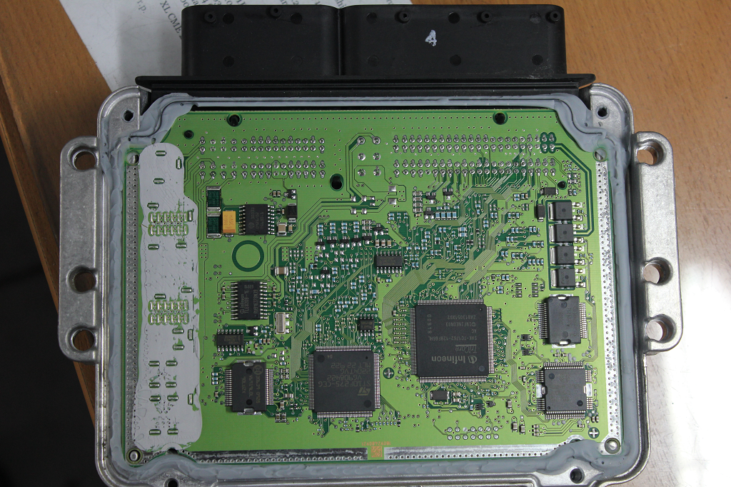

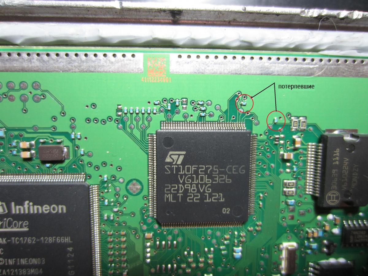

Здравствуйте ребят, такое дело при вскрытии снес резисторы на плате идущие к процу, коробки автомат. Кривые руки и клиент на ухе сделали свое дело.
Если у кого есть такая возможность помогите Фото с хорошим разрешением, а в идеале номиналы резисторов, они мелкие потерялись. Я прилагаю фото, где они отмечены стрелочками.

KIA RIO с автомат коробасом, 1.6л. сейчас блок поднял до уровня работы моторника, но нет связи с коробкой U0101
По ходу Фотик поедет жить на работу, до этого такие блоки делал, но теперь же профи, и с закрытыми глазами делаю, такое впечатление, что начинаю больше косячить, что в общем - то больше подходит новичкам, а не людям с опытом работы. Бывает же... Ладно, завтра поеду на работу, буду откачивать. Фото если у кого есть, выкладывайте, я буду очень признателен. Вот фотку нашел, буду идентичность смотреть!

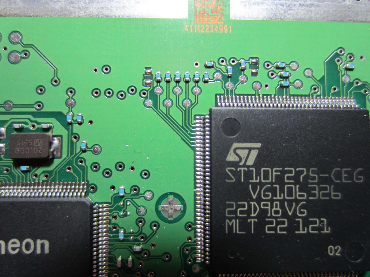

Люди информация еще актуальна, если есть возможность, сделайте замеры резисторов обвязки коробочного процессора ST10F275 все резисторы окружающие процессор, можно в программе paint подписать и выложить, фото платы я выложил. Блок я поднял машина уехала, но замена произведена примерными значениями резисторов ишачего типоразмера, что я терпеть не люблю, за помощь дам тюнинговую прошиву на 17.9.12 KIA RIO 1.6, или отредактирую вашу.

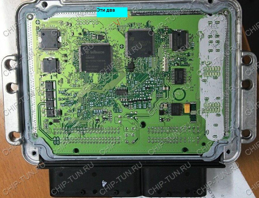

вот фото исправного контроллера. первого резика там и нет. а номинал второго 6.8 ком (все синие маленькие по 6.8ком)

http://yadi.sk/d/hxJf9XZqCUQ2P сделал фото платы. архив 30 мегабайт

Спасибо, я в курсе что 6.8, такой один тоже цеплянул, но без труда восстановил, я выделил какие снес. Их бы номинал узнать. Т.к только этот ряд 6.8, дальше по моему 4.6 или 5.6 не помню дальше 10 и 1 kom, а вот те два вопрос, но за фото платы большое спасибо.
Изменено пользователем Dreg
оба 10ком
В яблочко! оба по 10 я и запаял, только размерчик XXL :)

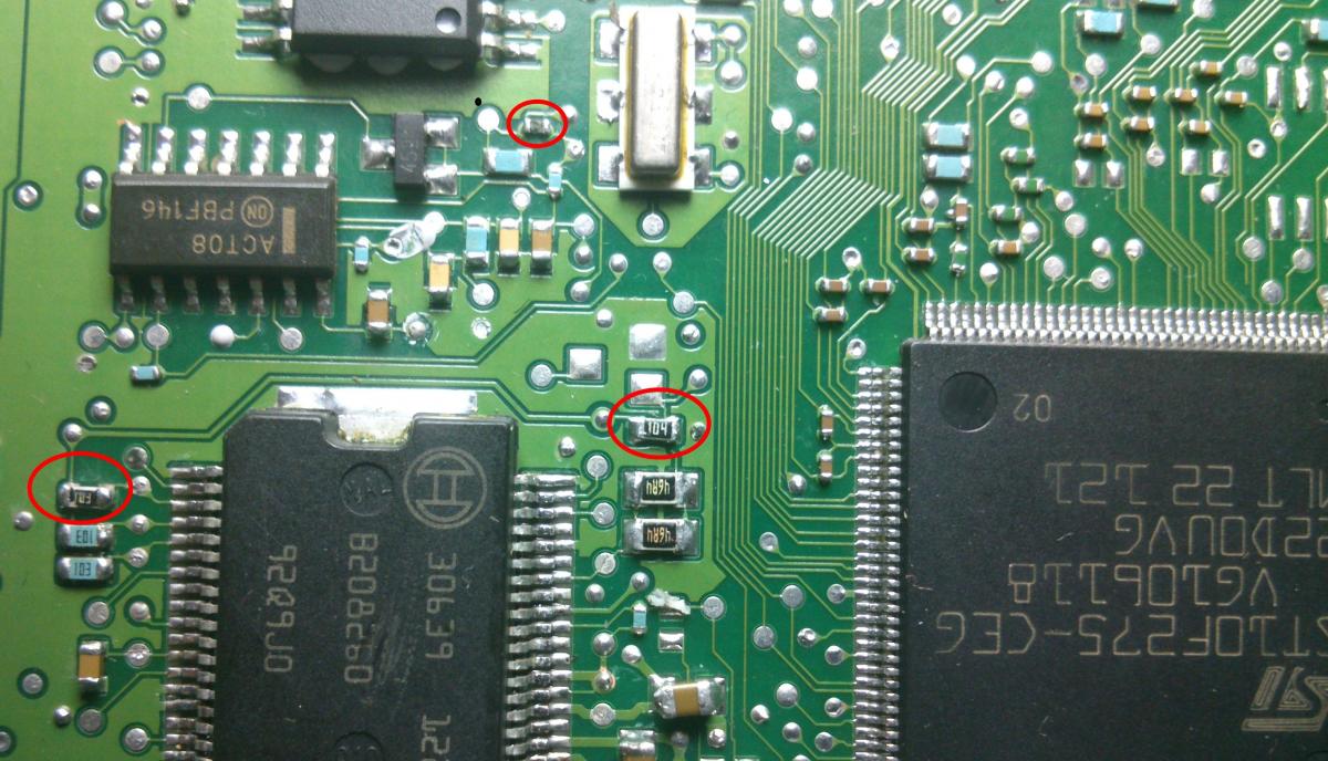

привет коллеги.есть проблемка,надеюсь поможете).очень интересуют номиналы резисторов на таком же как и выше БУ.я их пометил на фото.блок по видимому был в ремонте,акпп пинается как лошадь.хотелось бы малой кровью обойтись.ребята,если есть такой блок,не поленитесь,пожалуйста,посмотрите фио этих резисторов(особенно вызывает сомнение резистор возле кварца-210ком??)DSC_0119.jpg.очень надо.в долгу не останусь. блок стоит на KIA CEED 2012г.в. номер блока 39129-2В120, GEDVA46CQS4-A000
Изменено пользователем Nik_Kl
привет коллеги.есть проблемка,надеюсь поможете).очень интересуют номиналы резисторов на таком же как и выше БУ.я их пометил на фото.блок по видимому был в ремонте,акпп пинается как лошадь.хотелось бы малой кровью обойтись.ребята,если есть такой блок,не поленитесь,пожалуйста,посмотрите фио этих резисторов(особенно вызывает сомнение резистор возле кварца-210ком??)DSC_0119.jpg[attachment=106579:DSC_0119.jpg.очень надо.в долгу не останусь.
возле кварца 210ком, правый нижний 100ком. левый-10ком.
Изменено пользователем holst
спасибо

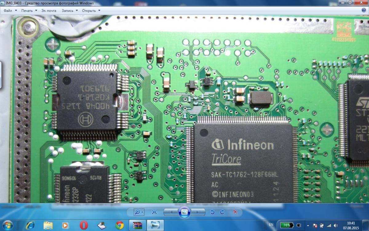

Прошу помощи в опознании элемента, повредил при вкскрытии.
В нете гуглил даташит - ненашел :noflood: .
MEG 17.9.12
Вот еще
74hc1g08,_74hct1g08_r04_nxp.rar
Доброго времени всем!
MEG 17.9.12
Вот еще
Вот держи
Большое спасибо !
Очень оперативно :emot62: .
