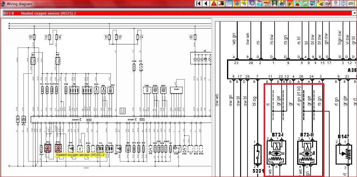

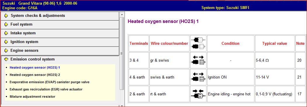

Очень смелое заявление.. Данный автомобиль укомплектован двумя ДК ( Heated Oxygen Sensor ) и никакого намека на широкополосные датчики топливовоздушной смеси (AFR Sensors). На многих япономобилях, могут быть установлены совместно, как первые, так и вторые..
По теме, что-то конкретно сказать сейчас трудно, откуда все началось.., кто виноват и что делать..
